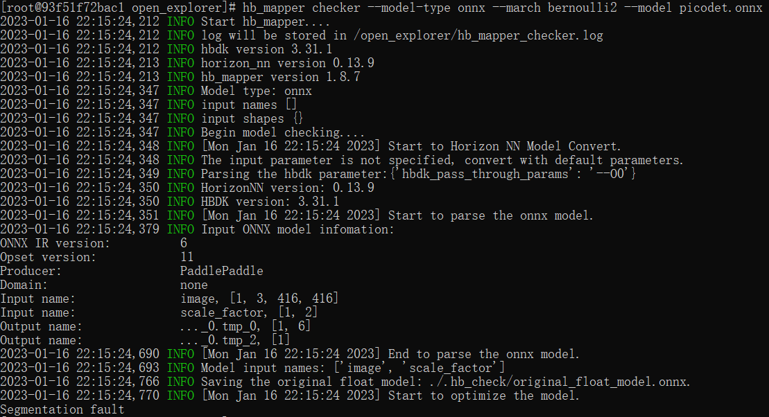

我给我自己训练的picodei模型的onnx文件检验
hb_mapper checker --model-type onnx --march bernoulli2 --model picodet.onnx检验
然后报错
picodet.onnx文件

    你这个是J5吗,J5的话可以通过GDB分析下coredump文件就能找到出错的地方了

    • andeluleidisi回复费小财:
      不是J5,是地平线旭日x3sdb

    • 费小财回复andeluleidisi:
      嗯嗯,有coredump的文件吗?可以通过文件分析,也可以通过日志分析的

    • 颜值即正义回复andeluleidisi:
      您好,在OE2.4.2中检查了您的模型,发现是模型尾部有非极大值抑制算子导致的,目前XJ3上这些后处理操作需要移除哈
      这个移除的话,是不是影响精度啊
