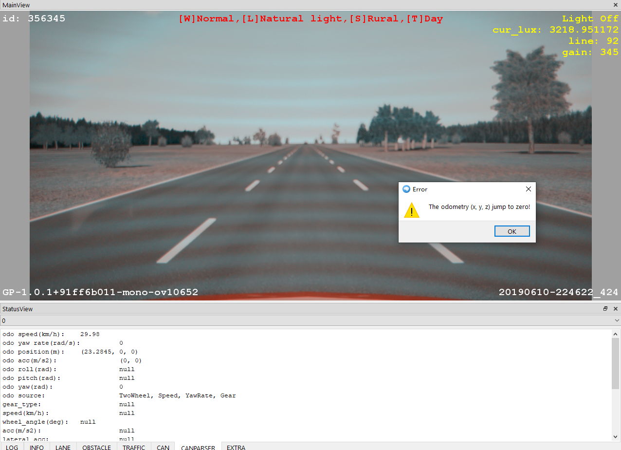

我们将车速发送到J2客户端上显示时,当车速的数值发送较大变化时,会弹出如下的错误提示,且此时的odo position会重置为0
请问,报错的原因是什么。
征程2
    你这个错误的原因是can数据超过500ms没收到,请知悉
    2023-01-17
    • 小黑的风回复新手村:
      你好,上位机这边,怎么会跟CAN相关?
      2023-01-28
    • 新手村回复小黑的风:
      上位机是实时显示的吧,工具开发的同学说需要实时获取can数据的
      2023-01-28
    • 小黑的风回复新手村:
      上位机不是从以太网出的吗?J2接收的也应该是SPI的数据吧
