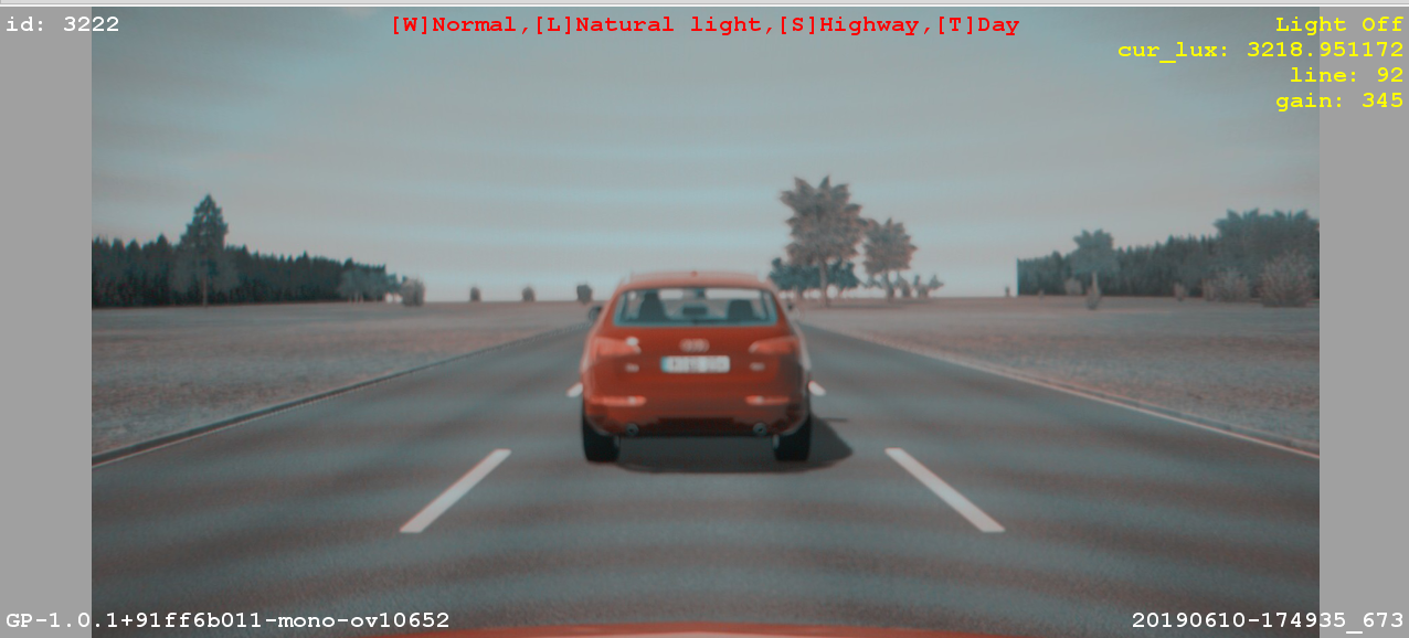

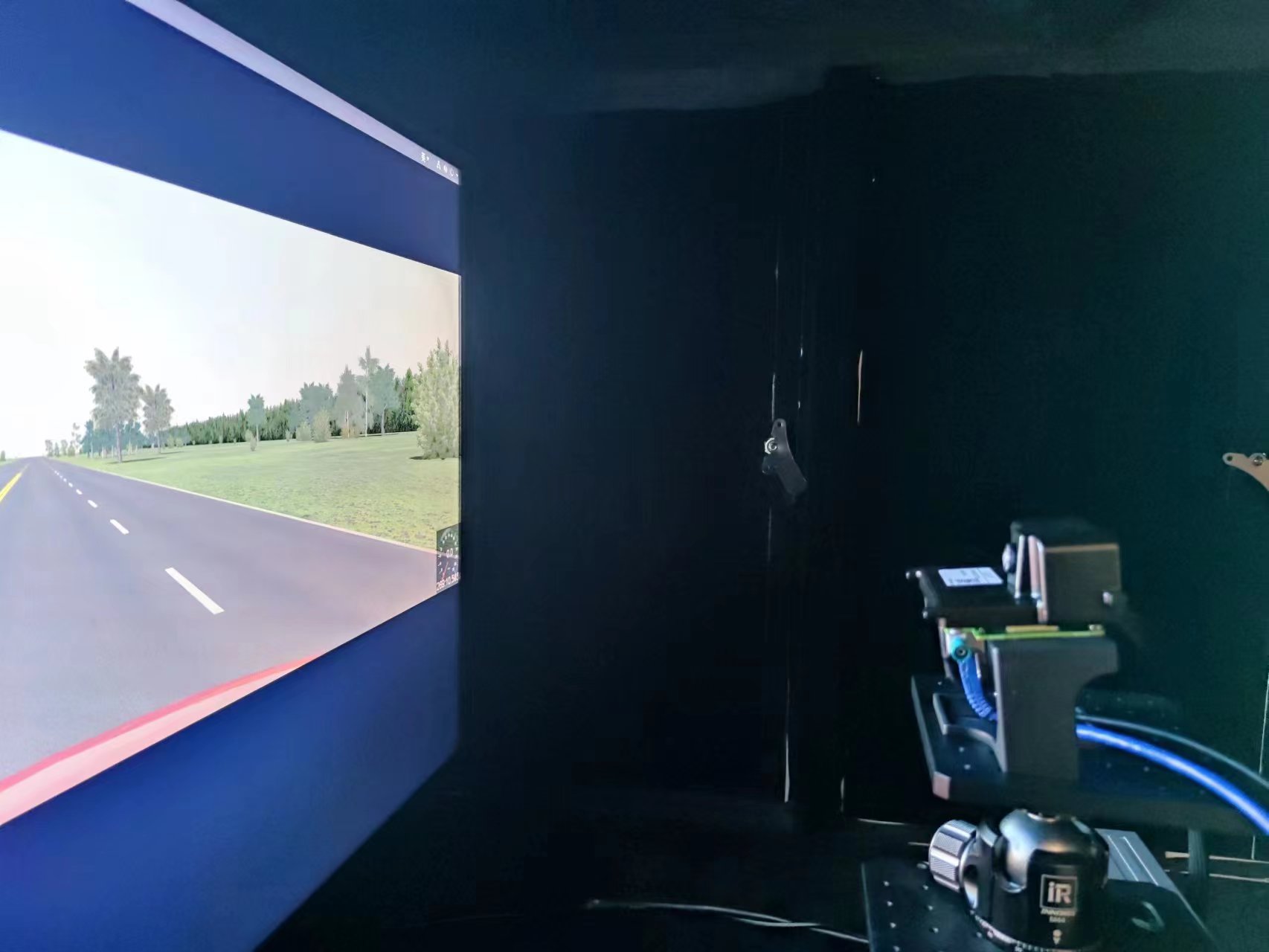

请问在台架测试中,我们将J2摄像头固定在视频暗箱的台架上,如下图所示:
但此时客户端画面十分的模糊,严重影响仿真感知识别的精度以及识别距离。
请问,画面模糊的原因是什么(目前我们猜测是摄像头焦距的原因),是否可以对J2的焦距进行调整或者还有其他的方法,可以使视频暗箱内的成像变清晰

    对,从图片看上去确实没对上焦,可以先试试对焦后的效果的,移动下摄像头看看找下模组定焦的点看看效果,方便的话发出来看看

      现在将摄像头和显示器的距离离远了一些,但收到显示器尺寸和暗箱空间的限值,感觉效果提升不明显。请问J2可以自己外接可以变焦的摄像头模组吗?如果可以,您这边有推荐的模组吗?

      你好,
      1.你的环境能开灯吗?因为暗光下数据输入噪点是会比较大的
      2.J2的ISP好像是不支持AF的,如果外接af的话,并且支持这个功能的话,可能需要外置ISP实现了

    1.首先你设置的分辨率是多少
    2.环境光也很重要,暗光环境下的图像的噪点会比较多的
    2023-01-16
    J2一般采用的都是车载YUV sensor,属于定焦模组,一般不允许调焦;调整一下模组到屏幕的距离,看看是否会变清晰,如果变清晰了,那就是焦距问题;
