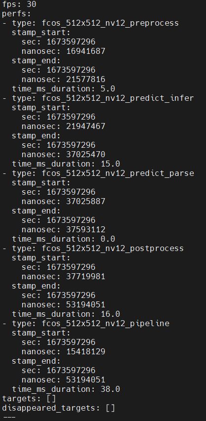

我想要知道从排到图像到检测完成的耗时,perf中的数据可以做到吗?比如下面这个perf输出,怎样解读呢?谢谢

    你好,和拍到图像是没关系的,知识推理的时间,需要在程序中加上时间戳

    您好,perf显示了模型推理过程中每一步的时间,并且提供了纳秒级的时间精确度,每一步的时间tims_ms_duration通过stamp_end-stamp_start得出,比如nv12_preprocess阶段的时间计算:21577816-16941687=4636129ns,四舍五入后为5ms。
