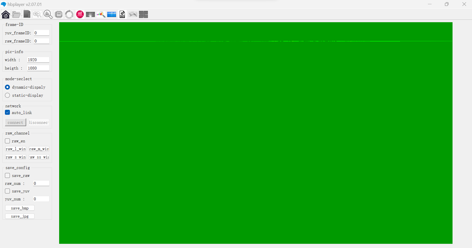

你好,在使用vio_test_case.sh ddr_pym0_1080p 回灌输出自己的图片时(cfg使用的是默认 ddr_pym0_1080p/vpm_config.json),hobotplayer显示图片为绿色,这应该怎么解决,是需要修改cfg文件吗?

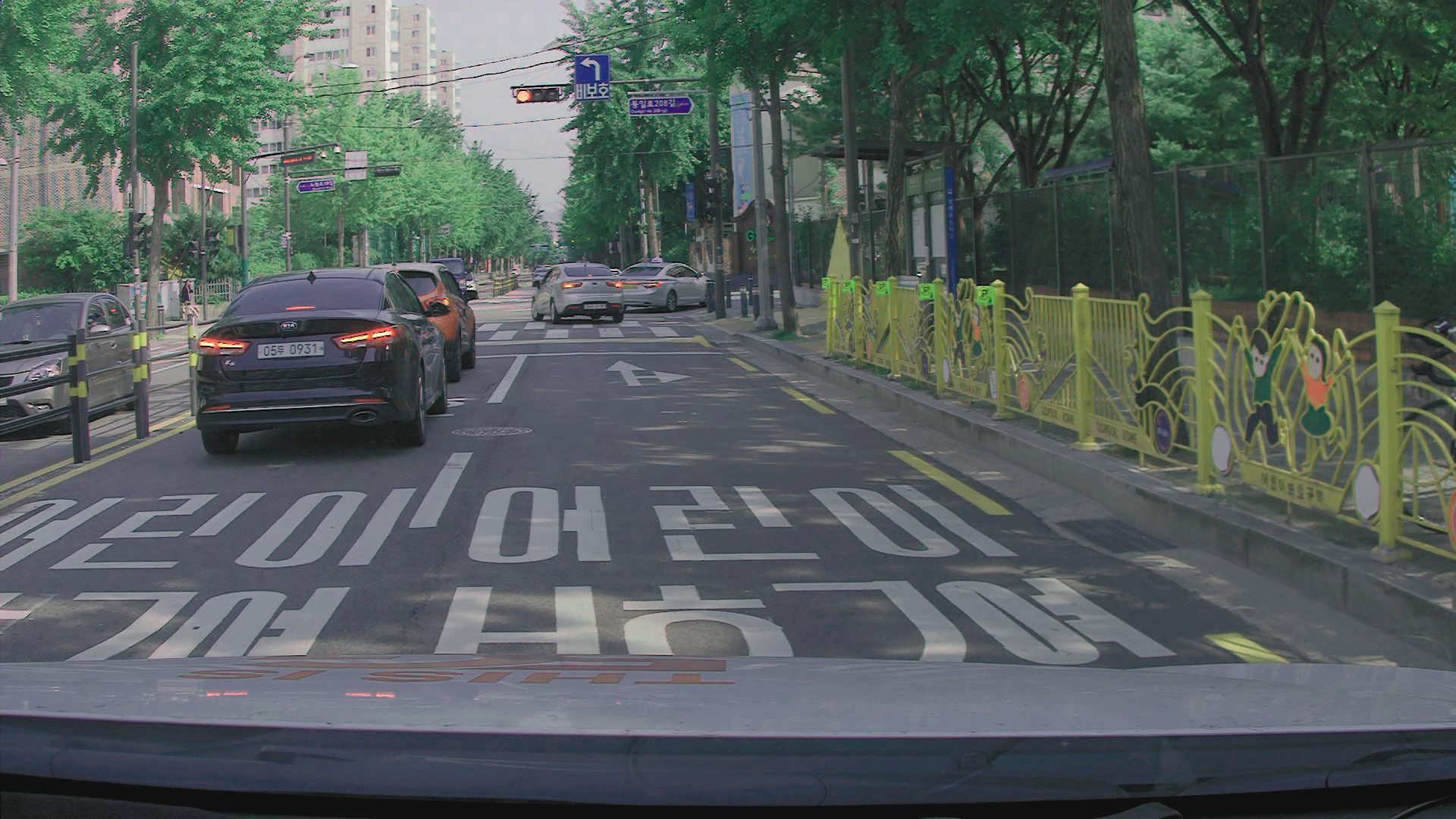

原图为:

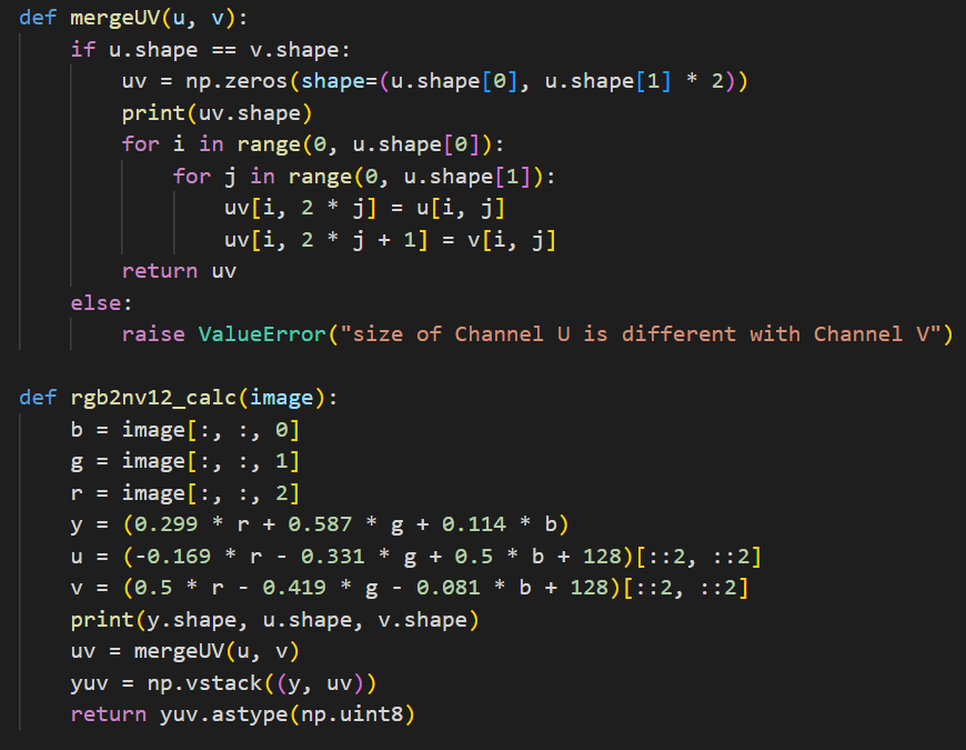

但用opencv将yuv420sp转换为bgr时,图片显示又是正常的,下面是bgr转为yuv420sp的程序。
    从你描述的现象来看,你回灌自己图片的过程出现了问题,你先在运行命令中增加-d 1, 把PYM输出图片本地保存下来看看;另外请教一下,你是回灌图片也是保存在本地进行操作的吧,能把源图贴下吗?
    2023-01-12
    • chengang回复新手村:
      源图上传了,附件中也有。我是把yuv文件放在/res/文件夹中,然后ddr_pym0_1080p case中替换了文件,将1080p.yuv改成了car.yuv。命令中我也增加了-d 1,我现在先看看。

      注意一下文件权限,有可能程序打开源文件失败了,打开失败不会导致程序中断,只会报错,还会正常运行;
      2023-01-12
    • chengang回复新手村:
      感谢,解决了,改了下yuv文件路径就可以了。
