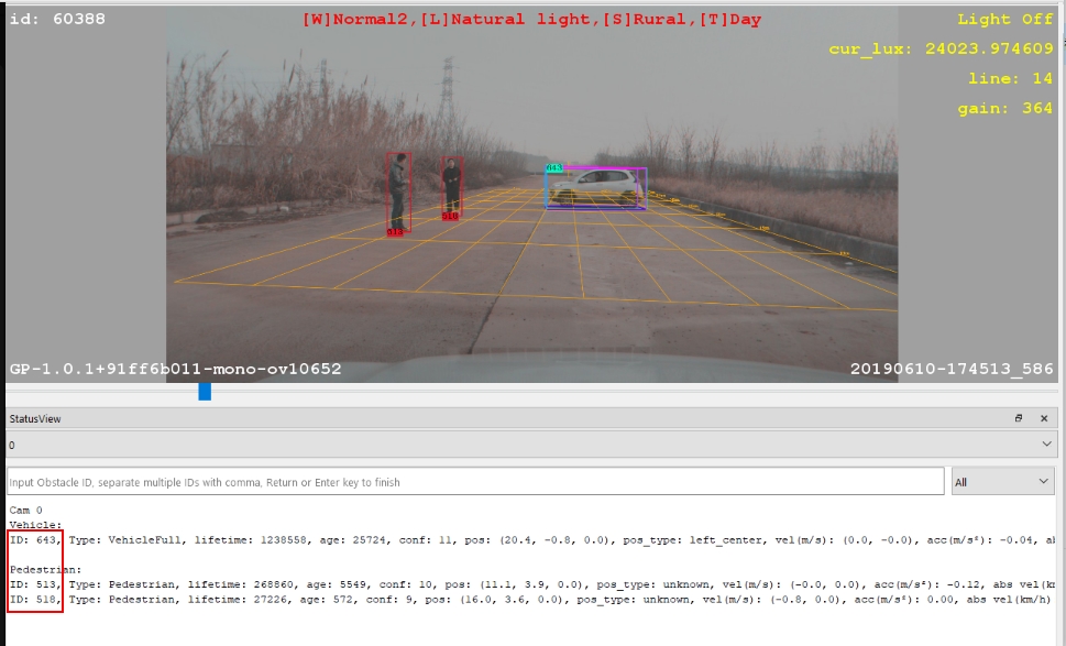

J2的感知上位机的视频目标ID和报文ID是不一致的,如和将视频中的ID和报文中的ID关联起来?
征程2
0/1000
    从你贴的图来看,643是车,513/518是人,跟下面的显示的数据是一致,没看出有任何的不匹配;

      在dbc中的原始报文里显示的ID范围是0~255,请问如何匹配视频目标中的643等ID呢?我们需要将报文给出来的ObstacleID和视频中的ID对上。
      2023-01-12
    • 新手村回复五岁月下练剑:
      有个object_filter模块,会对dbc的ID做重映射操作,会根据行人或者车进行不同的映射;
      2023-01-12
    • 小黑的风回复新手村:
      上述说的object filter模块是上位机上的模块吗?我们就是想将感知输出给MCU的dbc中的obstacle id和上位机视频输出中的目标id对应起来,这样我们在分析场景的时候,会有个比较确切的视频和报文对应关系
      2023-01-14
    • 新手村回复小黑的风:
      是的,据我所知,mcu的使用者不需要关心j2的感知id,如果你真的想知道,我给你找下mapping关系?
      2023-01-14
    • 小黑的风回复新手村:
      那太感谢了,确实想知道这个mapping关系
      2023-01-15
    • 新手村回复小黑的风:
      好的,稍等一会,我找下给你
      2023-01-15
    • 新手村回复小黑的风:
      请看如下映射关系代码,不知能否为你解惑;
      2023-01-15
    • 小黑的风回复新手村:
      这段代码我可以这样如下这样理解吗? 1、internal_id是和上位机client视频中目标id是一个样的。 2、通过分类车辆和行人,按照200取余和55取余的映射方式将当前的internal_id转换成感知输出的dbc中的obstacle id,这样就可以将dbc中的obstacle id和client的internal id对应上了。
      2023-01-15
    • 新手村回复小黑的风:
      是的,可以这么理解
      2023-01-15
