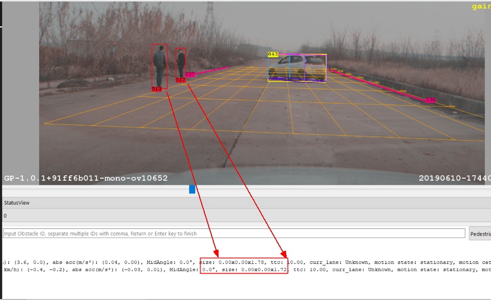

专栏底层软件J2的感知输出中,只有人的身高信息,没有人的宽度信息

J2的感知输出中,只有人的身高信息,没有人的宽度信息,请问是否是只有人的身高信息?

    模型算法会有输出高和宽,后处理算法只关注高度,目前你这边显示的是后处理结果;

  • 小黑的风
    根据两位回复,当前视频图片中没有显示出宽和高,是因为做了后处理的原因,那是否上位机上有可以把宽高都显示出来的方式吗?感知输出给MCU的信息是否也是后处理得的结果?

    • 新手村回复小黑的风:
      那是否上位机上有可以把宽高都显示出来的方式吗?==》现在高是有显示,宽没有显示,算法输出有宽高信息,应该可以直接使用;上位机只是用来demo显示的;

    • 新手村回复小黑的风:
      感知输出给MCU的信息是否也是后处理得的结果===》是的,都是后处理这个模块输出的

    从图像看是有的,不然显示的时候应该不会是方形,你可以检查下底层的输出值吗,然后跟图形上的进行对比
