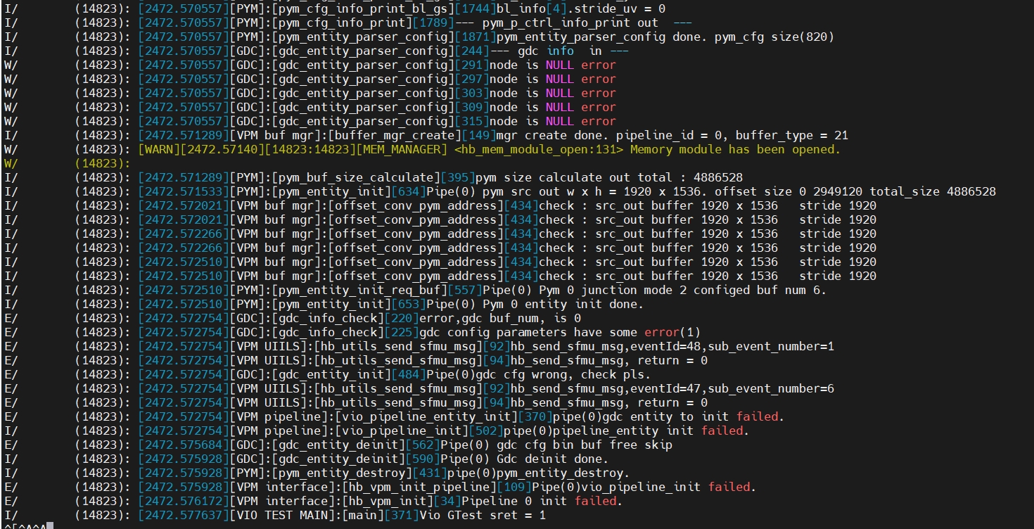

如题, RX2 上接4路isx031 后执行 /app/bin/vps/vpm/test_j5vio.sh quad_sen_cimdma_pym0_1536p_isx031 S0 r100 , 但是报错,请问配置文件应该怎么修改?
2. logcat
3. dmesg
评论5
    从log来看,是GDC buf num 为0导致的报错,麻烦改下对应的vpm.json里面GDC相关配置,把buf num改成非0

  • 只蓝片羽
    上图报错为GDC配置错误,如上答复。
    下图报错为未初始化完成,此时去做退出时报的告警信息,可忽略。
