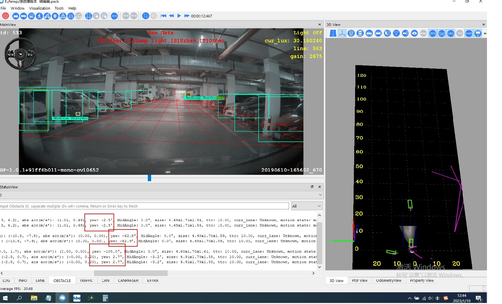

MCU根据《S-05 Horizon Journey 2 Mono SOC与MCU通信协议_普通SPI_v0.8》将车速等信息给到感知后,录屏上的目标轨迹出现如下转圈圈的问题。
Yaw偏航角给0的时候不会出现此问题。
所以请问下,对于偏航角,MCU端是按照DBC做了换算之后透传到感知端的,请问出现下图情况是否意味着还需要做其它的转换关系?

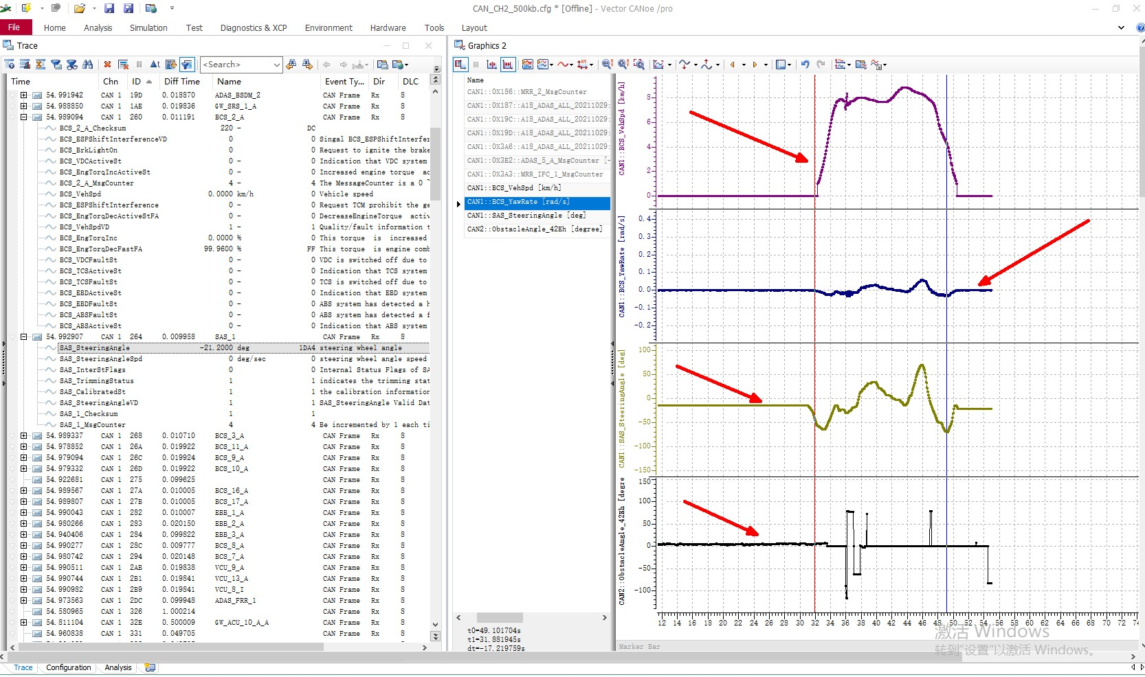

      我说下这个问题的实验情况,从实验结果上看,MCU给到J2的自车车速已经在感知端网口输出的上位机上正常显示,这说明MCU给到J2的链路已经没有问题。在台架上试验,同时给固定值的车速和偏航角yaw_rate到J2端,车速能在上位机上显示正常,但偏航角yaw_rate就是固定的-2.48,从协议来看,车速与偏航角等信息是一帧数据给到J2端的,这个问题,我觉得很有可能当前J端的版本没有做处理,请问如何确认呢?

      在车子行进过程中,上位机显示的的3D view窗口中,目标框绕着车子逆时针转圈圈。原因是上位机显示的yaw_rate恒为-2.48,根据手册说明的左正右负坐标系,上位机判定车子在以2.48的yaw_rate恒定右转,所以显示的轨迹就是目标在逆时针转圈圈。至于为什么yaw_rate为-2.48,这个在上一条回复有描述

      这个是我打印输出的信息
