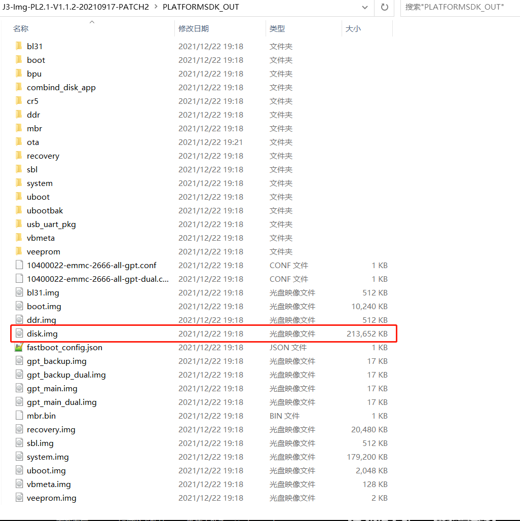

我想问一下,这里面的镜像文件是从OE开发包里面直接拿就行吗

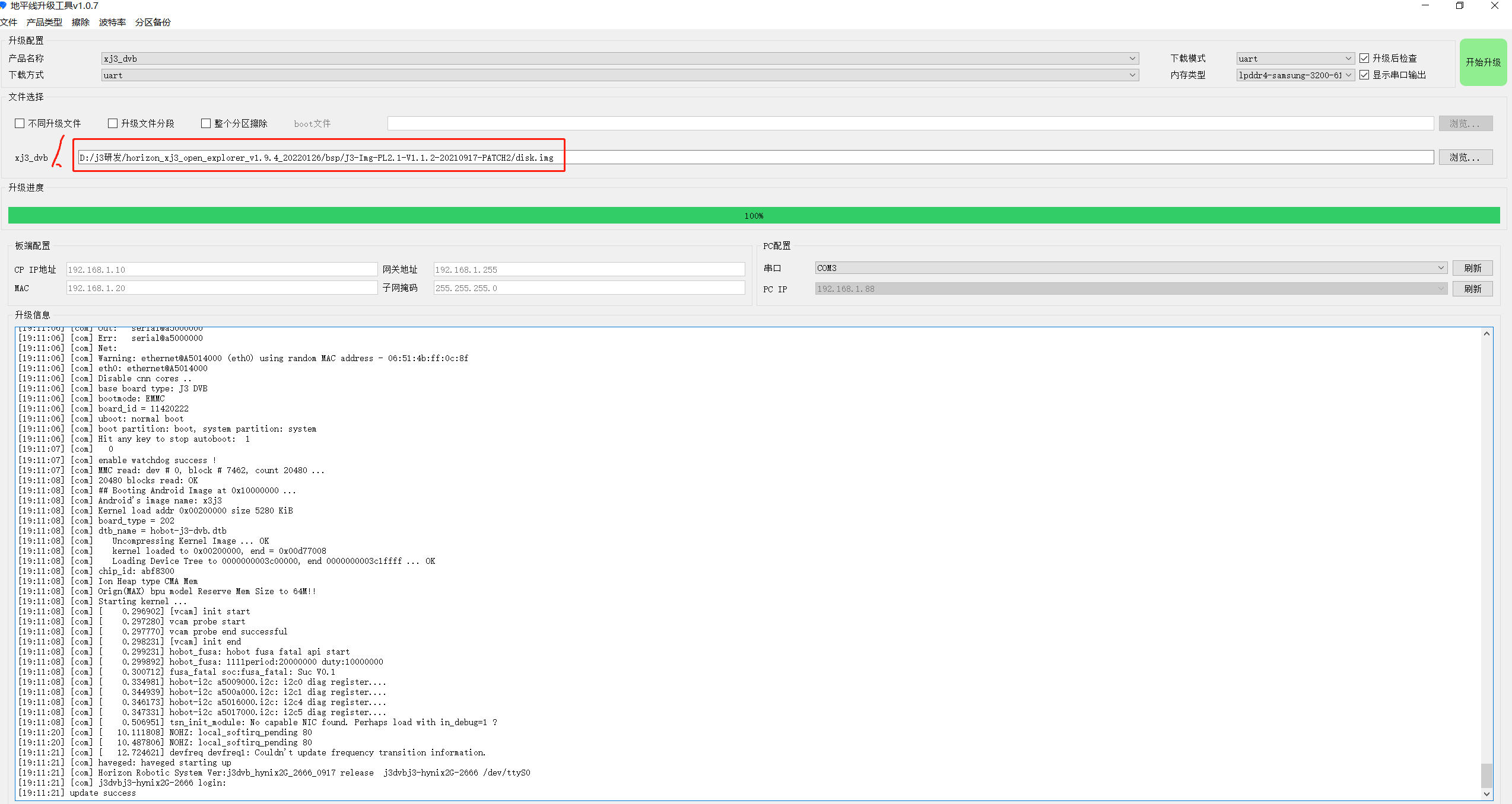

我就是用的这个镜像烧录,显示success

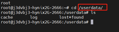

但是我进入到板子的/userdata目录下什么东西也没有,请问这是成功了吗?

    1.从你的现象来看确实是成功了,/userdata下面会自动存储log,所以没东西是正常的;
    2.查看ip的命令是ifconfig,通过Ubuntu登录板子,直接用adb shell就行;
    2023-01-10
