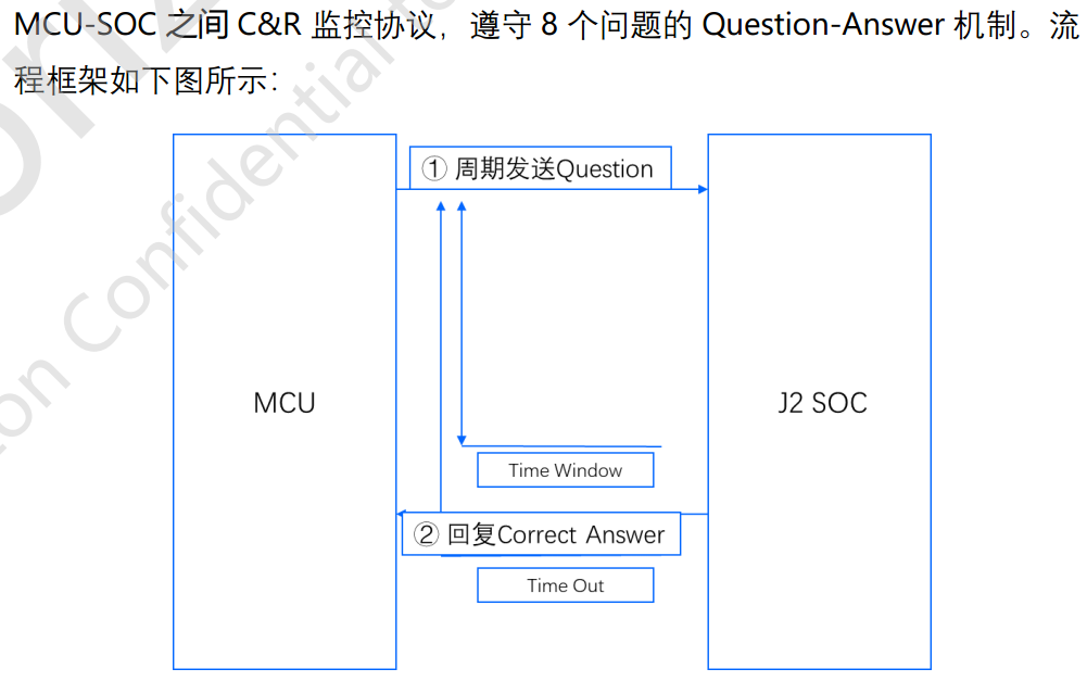

请问关于J2和MCU的SPI通信协议中,MCU-SOC C&R 监控协议的问题
在文档《S-05 Horizon Journey 2 Mono SOC 与 MCU 通信协议》4.2.2 MCU-SOC C&R 监控协议(MCU<=>J2)章节如下:
对于MCU-SOC 之间 C&R 监控协议 这个我不太清楚是用来做什么的,能否解读下是应用在什么场景下的吗?猜想是否是用来监测J2程序是否正常运行的吗?
征程2
    MCU可以作为soc的监控单元,再后续的芯片中,MCU可以跑安全岛,哨兵模式等,也可以监控程序是否运行正常,ap是否正常工作等功能

  • 柯日
    功能安全需求使用,可以认为是定周期喂狗。具体MCU侧的周期时间需要结合实际项目的SOC状态来进行标定

  • 小黑的风
    这八个问题机制,是单周期内发八个问题,还是单周期发一个问题,然后发八次?
    2023-01-14
    • 新手村回复小黑的风:
      应该是单周期发一个问题,发8次
      2023-01-17
    J2和MCU之间通过R&C监控实现功能安全,主要由MCU监听J2是否还活着;
