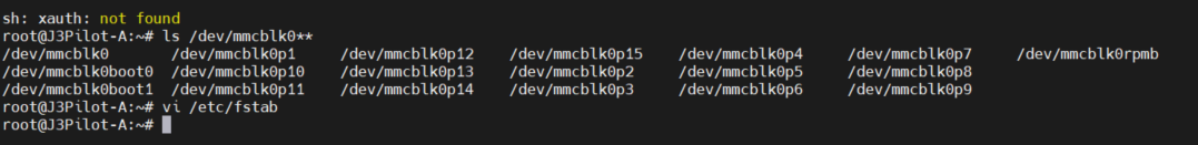

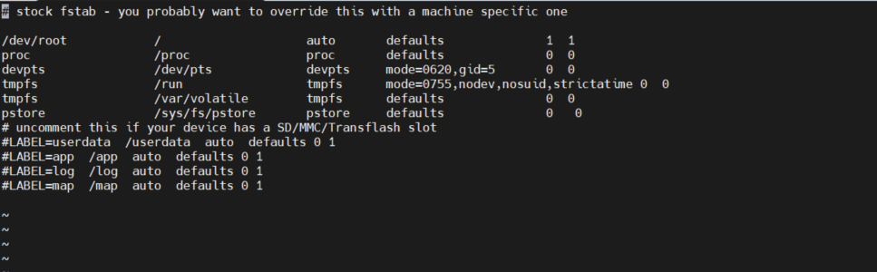

J3发现用df -Th命令查看,无法找到userdata挂载点,发现/etc/fstab文件app,userdata分区都被注释掉了,修改/etc/fstab文件打开注释后,重启/etc/fstab文件又还原了,请问这是哪里需要修改一下吗?
    你修改的对下属于rootfs在内存中,掉电丢失。需要编译镜像时修改
