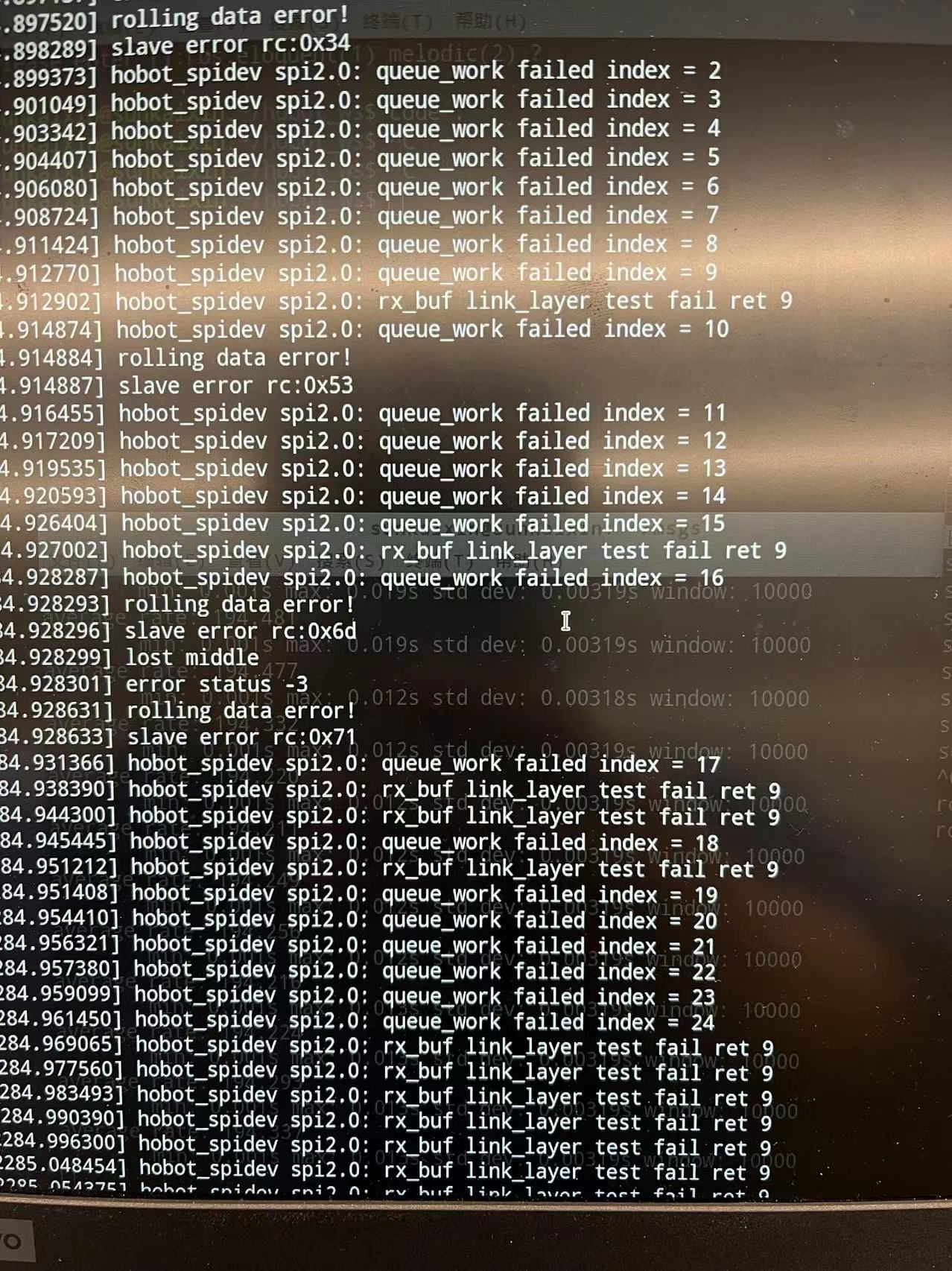

请问关于J3单路SPI和MCU进行多帧模式互发送大数据出现卡顿问题。
单J3和MCU之间的一个SPI接口互相通信
1、只跑mcu发送报文,没有问题
2、mcu不发,j3发送报文,没有问题
3、如果MCU和J3两方都在发,跑一会,后台log就会出现图中错误。会经常出现spi tpmasterptinfo.send清不了0,导致卡住一会。多帧模式发送大概是什么原因导致?跟发送速率,发送数据量或者发送多帧数据格式是否有关
    能检查下 rxbuf link layer 错误的原因吗,因为看不到代码
    看上去是连接断了一样,导致数据都堆放在queue中了

    您好
    你目前设置的master的发送速率是多少?一般跟master发送速率快有关
