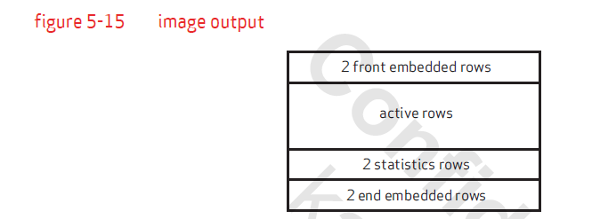

请问一下J3 ovx8b摄像头输出2166行的问题
想要sensor输出3840x2160,但是sif接收的时候,一直上报的是2166行,也看了抓到的raw图,有数据的是2160行,多出来的6行是无效数据
这个是不是因为现在输出有embedded data? driver要怎么
处理一下?
+2
    这多余的6行是sensor输出的embedded data,如果你这边对这个没需求,可以在sensor配置上关了embedded data;不然就得把SIF按3840*2166配置了

  • 只蓝片羽
    您好: 该图下方说明中就有: 0x4317[5]与0x4317[4]设为0可关闭front与end的emb功能,您可以确认下当前配置,然后写0关掉?
