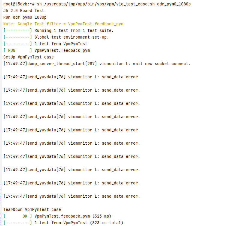

  • 南度
    您好,我也在尝试同样的显示方案,想问问您利用ddr_pym0_1080p这个case成功实现了吗,我也按照回复中的方案加了-S 1,但运行的时候出现了以下的报错,在hbplayer当中也无法进行显示,不知道是因为什么原因,能问问您有出现这样的问题吗,谢谢!
