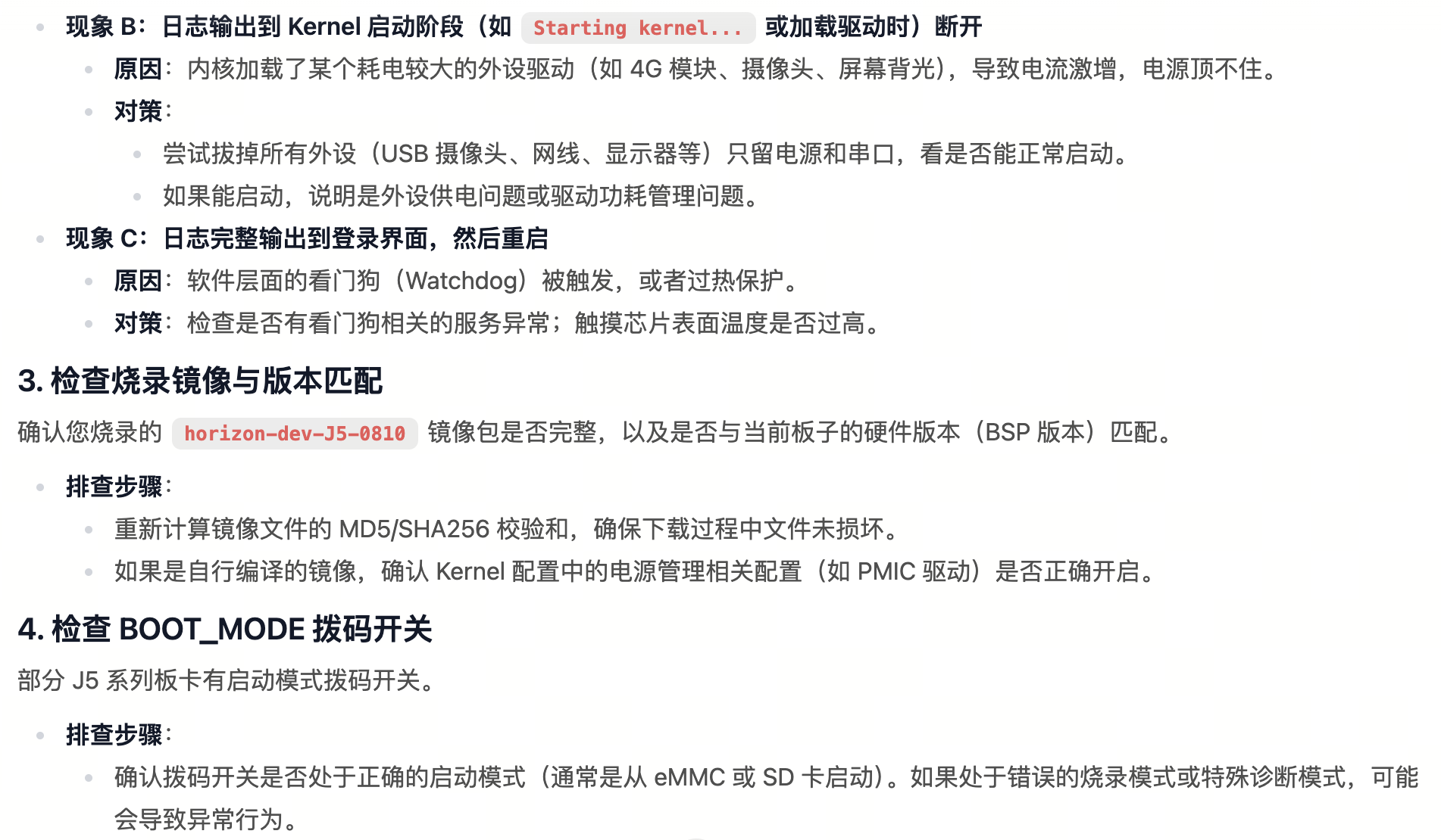

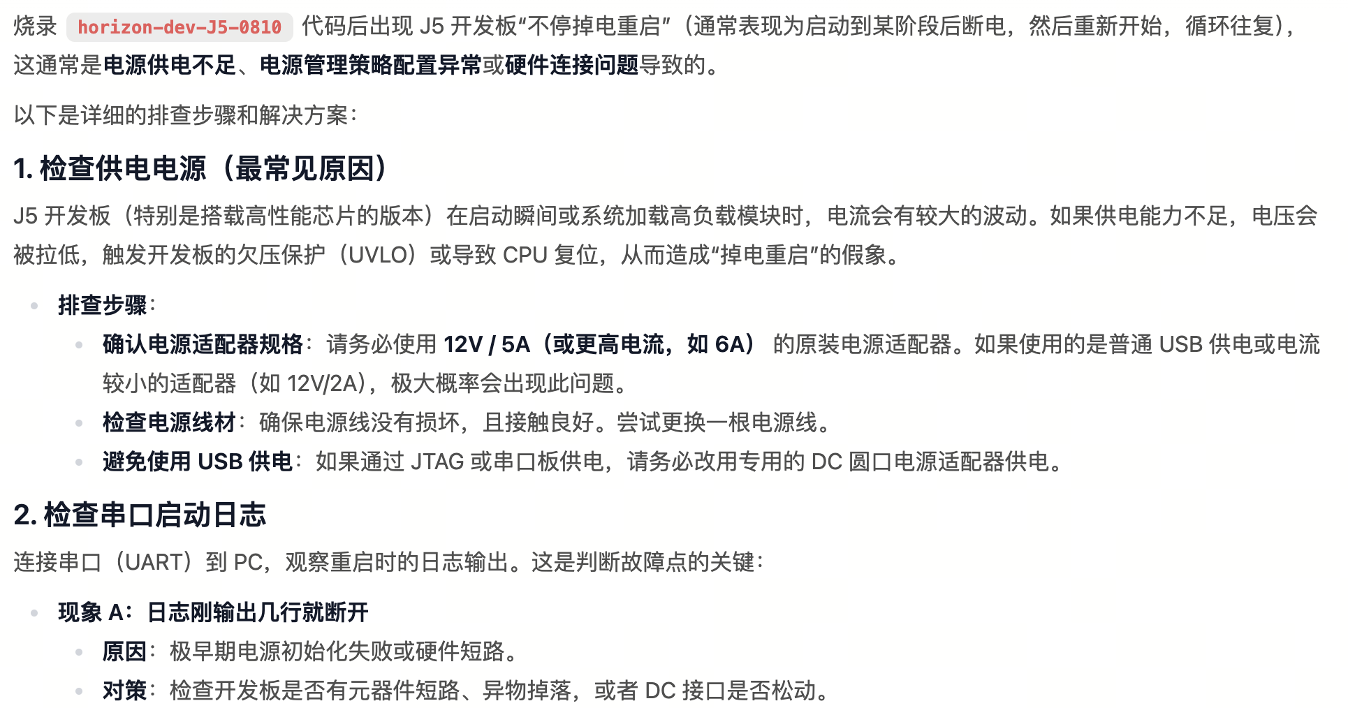

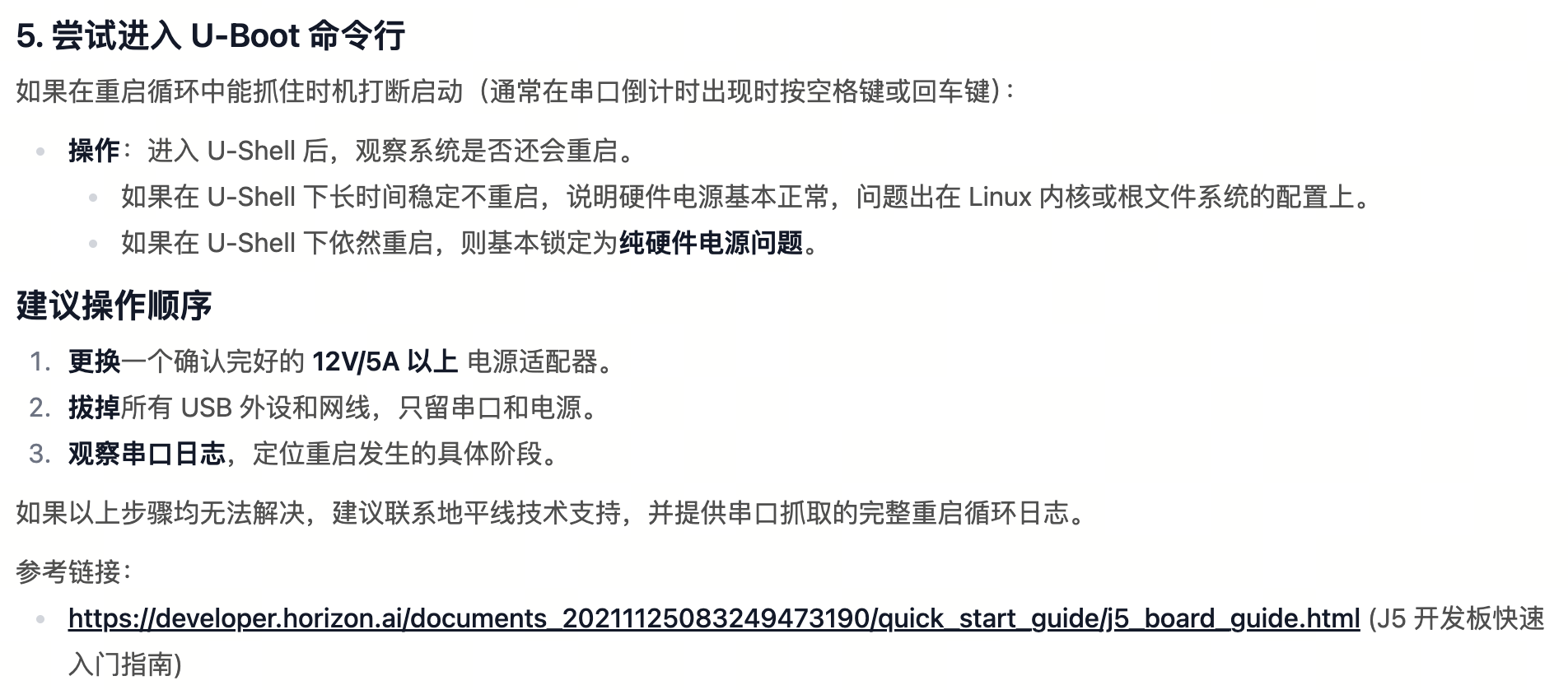

D-bot
该问题的相关解答,可参考OE Agent(
https://chat.oe.horizon.auto/
) 解答如下:
