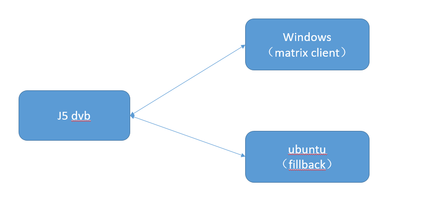

你好,我在使用回灌demoSDK:
1. 是需要J5dvb同时连接2台电脑吗,ubuntu电脑用于回灌pack数据,windows电脑用于记录视频?
2. J5dvb只有一个网口,需要用网线分线器来实现2台电脑和j5dvb的通信?
    Ubuntu电脑的数据可以放到板子上,这样就不需要Ubuntu电脑了
    2023-01-06
    • chengang回复费小财:
      你好,我在J5板子上运行 hobot-adas-workflow.sh,提示缺少libvpsmm.so,但是提供的mono文件夹中并没有这个库,这个库应该怎么获取?
      2023-01-06
    • 费小财回复chengang:
      那电脑上运行的so应该可以直接push到板子上的
      2023-01-06
    • 费小财回复chengang:
      你好
      这个so已经不用了,是一个临时的文件,你可以在脚本中把项目的删除就好
      2023-01-06
    windows电脑记录可用J5 DVB Codec直接编码生成录像文件替代;
    2023-01-06
