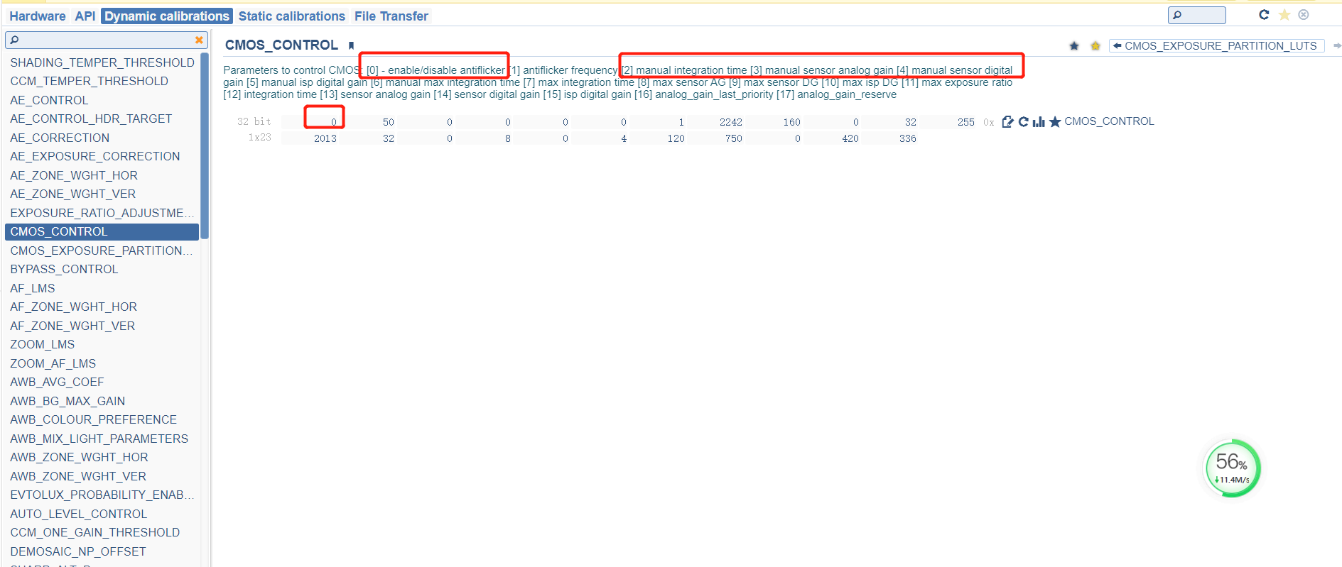

1、【0】是否是Anti_flicker开关,开了之后是否会使曝光表固定以10ms或者是8.33ms为步进来固定涨曝光
2、【2】【3】【4】【5】注释上写的是手动曝光时间、手动A GAIN、手动D GAIN、手动ISP GAIN,有没有具体作用
3、整个CMOS_CONTROL模块我们主要需要调试哪些参数

  • lanzhe
    【2】【3】【4】【5】注释上写的是手动曝光时间、手动A GAIN、手动D GAIN、手动ISP GAIN,有没有具体作用====》如果auto exposure mode,是用不到manaul 模式的。只有在调试的时候限定曝光时间会用到。
    2023-01-05
    • 青山白马回复lanzhe:
      如下图API的TSYSTEM目录也可以控制手动曝光,那dynamic calibrations——cmos_ctrl 的手动模式和这个有什么区别吗
      2023-01-05
    • lanzhe回复青山白马:
      两边是联动的,可自行修改时间查看。
      2023-01-06
    • 费小财回复青山白马:
      对的,两边的效果从驱动看也是相互生效的,你可以修改后对比检查下
      2023-01-06

  • 青山白马
    多加一个问题啊,下面这里是不是就是我们读出来的当前环境EV值?
    2023-01-05
    • 费小财回复青山白马:
      对的
      2023-01-05
    • 新手村回复青山白马:
      这种值是当前ae 计算出来曝光时间exposure_log2
      2023-01-05
