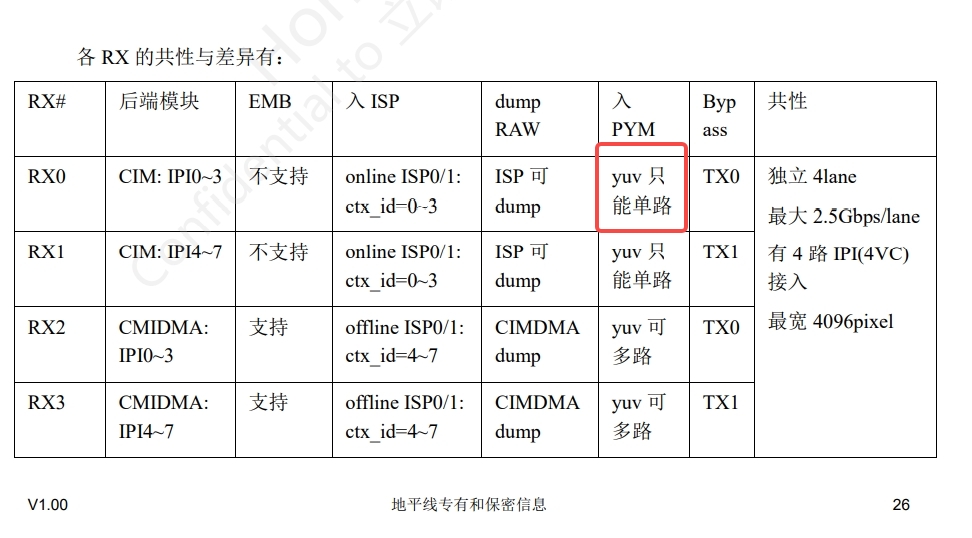

sensor接入开发手册截图如下,RX0接入pym的时候,yuv只能单路。但是我在另一文档上看见,J5最多支持4*4=16路sensor,当时是用0233 举例,0233输出的是raw,最后都是raw 转成了yuv到pym。那不就是pym接入了4路yuv了吗? 这里该如何理解 ?

    此处的"入ISP"与"入PYM"都是指RX(CIM/CIMDMA)之后直接入的后级模块。
    因此RX0/RX1的“入PYM”即为接入YUV数据,经CIM后online直入PYM的场景,该场景下不过ISP,PYM的online只支持1路,故此描述为: RX0/RX1接入YUV数据,直入PYM,只能1路占用一个PYM使用。
    您所问的4x4共16路RAW,都要经ISP后再进PYM的,请看“入ISP”列描述,“入PYM”列描述的是不过ISP直入PYM的场景,因此如果都是YUV,是不能16路的。

      谢谢!那rx0/rx1 是否可以接 多路 YUVsensor 呢?我的疑惑是 yuv 没有经过ISP了,那不就没有ISP的分时复用的过程了吗?那是不是 rx0/rx1 就没法接多路 YUV sensor了呢?

      您好:是的,RX0/RX1要接YUV sensor,就只能接1路(~2路,如果占用2个PYM),并且要占用掉PYM0/PYM1,因此若有多路YUV模组接入场景需要,建议使用RX2/RX3。

      yuv的sensor经过rx0/1到ISP给pym, 我们这边是不建议这么接入的

      由于CIM-online-PYM通路需要独占PYM,那么RX0/1 接YUV sensor只能接入2路;如果实在需要在RX0/1上接入多路YUV,可以考虑使用SERDES的拼接功能,将多路YUV合成一路接入;建议还是通过RX2/3接入多路YUV,因为cimdma可以下DDR;

    YUVsensor的通路是SEN-RX0-online-CIM-online-PYM,一路都是online的,独占了PYM这样就只能接一路;
    RAW sensor的通路是sensor - RX0-online-CIM-online-ISP(内部先下DDR,再分时处理)-online PYM;由于ISP能先多路数据下到DDR,再进行分时处理,这样就能同时处理多路了;
    2023-01-04
    这里的单路是只得online的模式的
    2023-01-04
