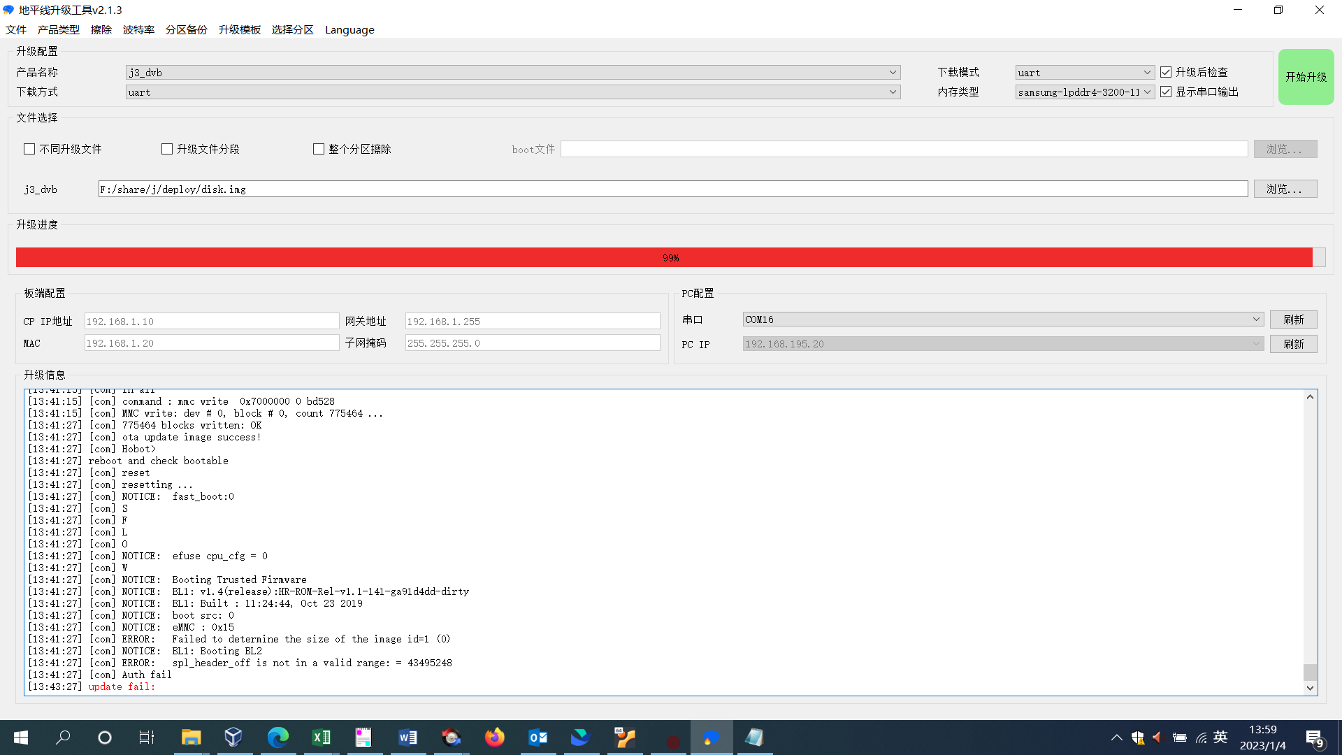

麻烦帮助分析一下失败原因。
硬件:自己做的硬件板子
BSP:j3-mo-platformsdk
编译命令:./build.sh -e all
上位机:hbupdate_win64_v2.1.3,下载模式uart,下载方式uart,内存类型SAMSUNG-LPDDR4-3200-110-ddr
详细log请参看附件。

    • 费小财回复Mumaren:
      恩,那从后面的错误看
      可能镜像少封装了一层,可能少了一步加头,镜像编译的时候好像存在一些问题的
      [2023-01-04 13:41:27,691] [Update0] [INFO] core.py:92 [com] ERROR: Failed to determine the size of the image id=1 (0)
      [2023-01-04 13:41:27,692] [Update0] [INFO] core.py:92 [com] NOTICE: BL1: Booting BL2
      [2023-01-04 13:41:27,692] [Update0] [INFO] core.py:92 [com] ERROR: spl_header_off is not in a valid range: = 43495248
      [2023-01-04 13:41:27,692] [Update0] [INFO] core.py:92 [com] Auth fail
      2023-01-04

    • 费小财回复Mumaren:
      另外,看上去你这个板子的刷机模式都没进入,有完全按照操作手册来执行的吗
      2023-01-04
    • Mumaren回复费小财:
      您好,编译参数加上 -s secure后已经完成烧写,感谢支持。

    • 新手村回复Mumaren:
      从你的log看,芯片应该是secure版本,麻烦用./build.sh -s secure这个编译试下,生成secure版本的镜像,再进行烧写
      2023-01-04
    • Mumaren回复新手村:
      您好,确实是这样,编译参数加上 -s secure后已经完成烧写,感谢支持。
