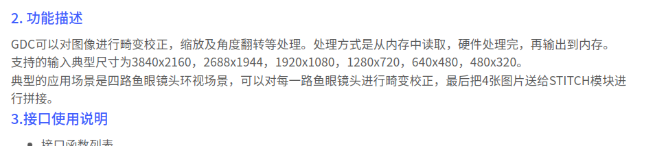

1、image.pngimage.pngGDC 教程中提到的stitch模块是有相关的api 提供么。

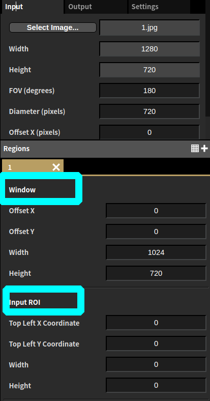

2、GDC tool 中
这两个分别具体指得是什么

    1.stitch 有的,可以参加对应的api手册的
    2.window是输出roi, input是输入roi

    stitch API是有一份专门的API对外文档里面有说明,其中包含所有VPS模块的API说明
