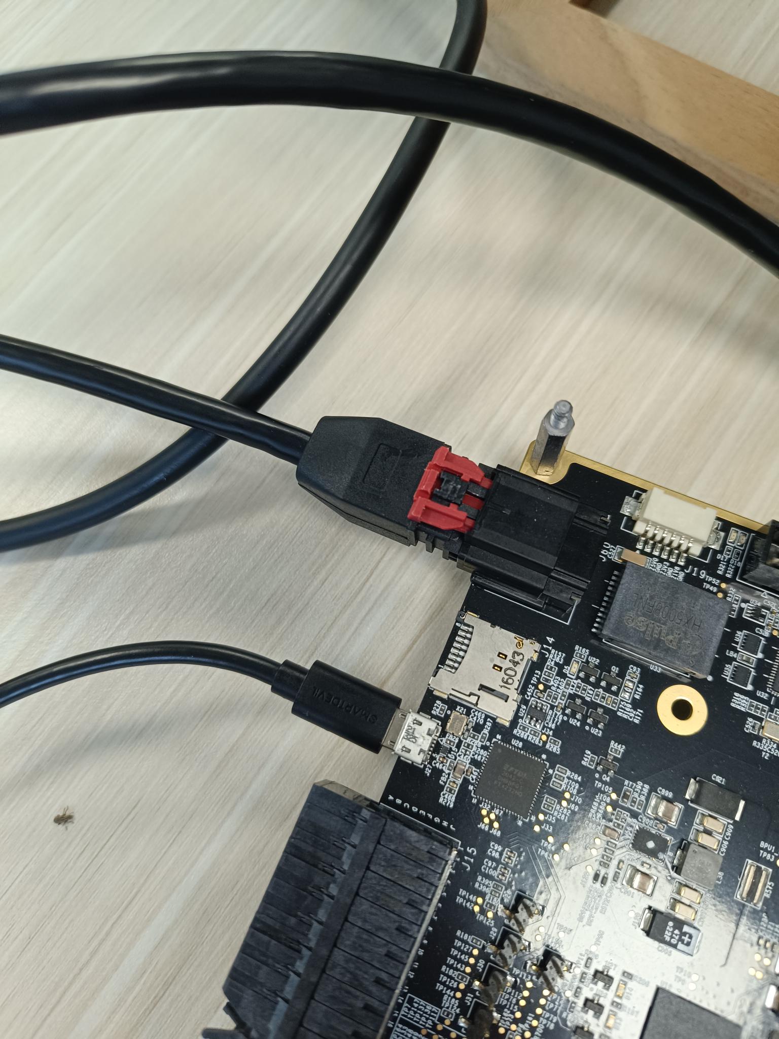

    啥问题,怎么拔网线?
    把红色包围的中间黑色 按下去,就可以顺利拔出来了
    2023-01-03
    • yixinzhang回复费小财:
      按到什么程度,下不去
      2023-01-03
    • 费小财回复yixinzhang:
      你可以先不拔,找个笔或者啥,去按压下 感受一下力量,因为设计上也会考虑牢靠性,所以这个拔插的活也是技术活了
      2023-01-03
    • yixinzhang回复费小财:
      我用起子 压住黑色,压不动,没反应
      2023-01-03
    • 费小财回复yixinzhang:
      那可能是这跟网线坏了,还有其他的网线吗
      2023-01-03
    你是拔不下网线了吗?先把红色的卡扣往外拨,然后弹出,再按黑色按钮之后往外拔就行
    2023-01-03
    • yixinzhang回复新手村:
      对,网线扯不下来,不敢使劲
      2023-01-03
    • 新手村回复yixinzhang:
      红色往外拨到如下程度
      2023-01-03
    • yixinzhang回复新手村:
      红色 拔不动,怎么做到按住黑色,同时往外ba 红色?
      2023-01-03
    • 新手村回复yixinzhang:
      用2只手的大拇指扣住红色两侧,往外拨就会弹出来,我拍照只能展示单手一边
      2023-01-03
  • 疯狂星期6
    按照图示位置向外拉,红色和蓝色分开后再拔插RJ45。
