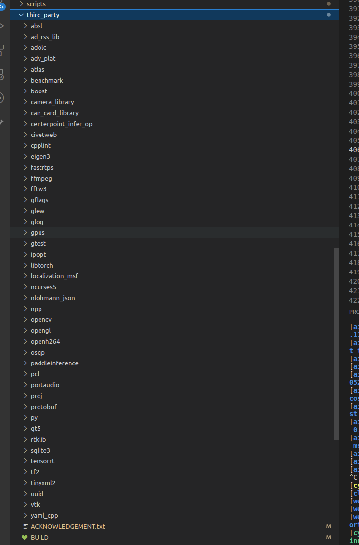

apollo arm 版本 第三方库 J5 交叉编译怎么操作?
docker pull apolloauto/apollo:dev-aarch64-18.04-20201218_0030
我需要详细的操作步骤,链接,视频,文档;

    xavier 上编译好的程序和依赖库是否可以直接拷贝到 地平线征程5芯片 A55上,就可以运行

    • 费小财回复yixinzhang:
      编译工具的版本要保持跟J5上是一致的 应该就可以试试的

    • 新手村回复yixinzhang:
      不能,一般需要用与版本一致的GCC交叉编译工具编译才行
      2023-01-03
    • yixinzhang回复新手村:
      opencv ,pcl 库 编译怎么操作呢

    • 费小财回复yixinzhang:
      先下载对应的库,按照库的要求用对应的J5的交叉编译工具编译一个版本试试,
      或者看看J5系统发布的时候有没有对应配套的工具可以直接拿过来用的
      2023-01-03

    • 新手村回复yixinzhang:
      opencv的话,默认lkof的测试用例就引用了,你可以参考一下,目前如下:unittest/testapp/lkof_track_demo/lib
      2023-01-03
    • 新手村回复yixinzhang:
      pcl也类似,只要把编译工具,指定j5dev-5.10/prebuilts/host/gcc-ubuntu-9.3.0-2020.03-x86_64-aarch64-linux-gnu/bin/aarch64-linux-gnu-下的进行编译就行;
      2023-01-03
