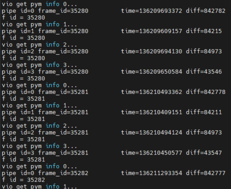

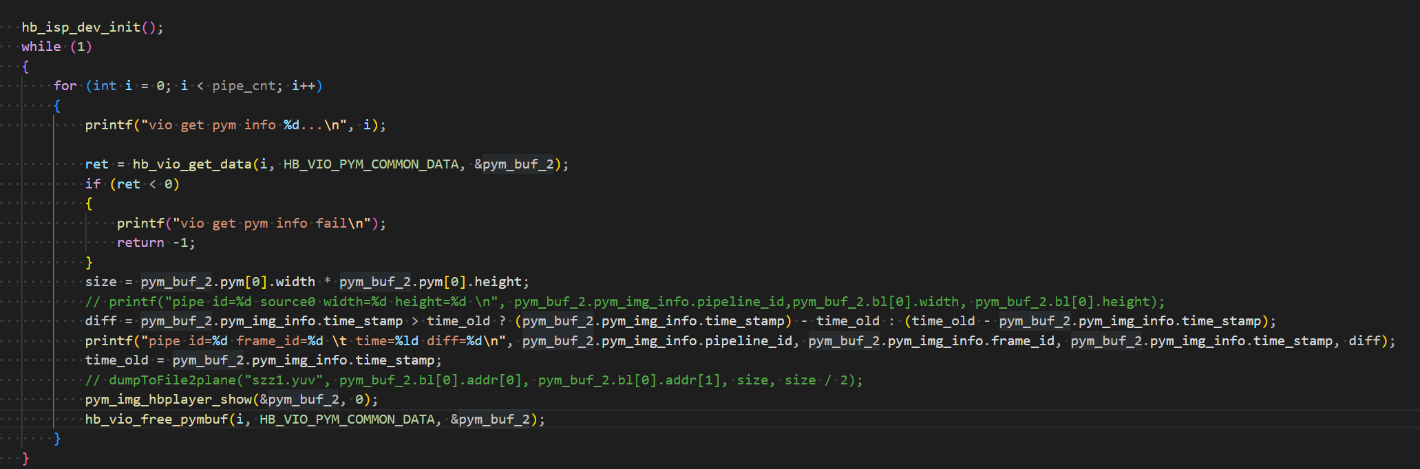

你好,由于在J3的源码里没有看到能通过hbplayer显像的程序,就打算仿照J5上的程序写一份。现在程序运行似乎在发送数据,但hbplayer上无显示。请问有什么办法能够确定当前发送的数据是有图像的吗?或者J3有能够发送图像到hbplayer的程序嘛?
征程3征程5
    hbplayer上提示链接上了吗,
    我从你发得日志看不到hbplayer连接成功的打印,确定这部分加上去了吗

    • Garrik回复费小财:
      应该是没有,我这打不打开hbplayer,控制台都是一个打印。没有像J5的程序那样,有连接的提示。

    • 费小财回复Garrik:
      那hbplayer相关的代码都集成对了吗?
      2022-12-30
    从你的改的代码来看,只进行发送数据操作,建立链接是vio_montor_start函数,执行命令中-H指令就是使能hbplayer显示;
