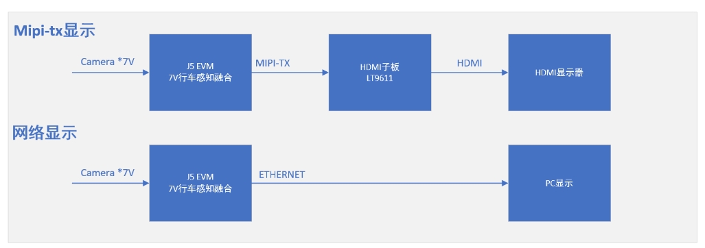

是否有理论分析或者实际评测数据来说明:
1、两种显示方案对系统资源的占用情况
2、两种方法的显示效果优劣
    1.从资源占用的角度来看,走以太网方式更占系统资源;
    2.从显示效果来看,走以太网的方式没办法实时显示,延迟比较大;走HDMI显示,可以达到30FPS显示,实时性比较好点;

    • danyxnever回复新手村:
      hdmi是1080p30吗?
      目前你们的7v 行车demo中,网络能达到多大的帧率和分辨率
      2022-12-30
    • 新手村回复danyxnever:
      1. hdmi支持1080P@60fps,不过我们按30fps调试传输;
      2. 网络带宽是1000Mb = 128MB, 一般按20%损耗,1080P的图片,3M一张,理论上一般最大能达到30Fps,4K图片的话,一张12M,理论上8fps左右;但实际使用的时候,帧率会比理论值低;

    单纯从2种方案看,一个是走本地的一个是走网络的,效率上本地是不是要高一些
    网络的话受环境影响比较大点
    走本地的话 子版多,链路长,但是稳定后会非常稳定

    1. 两种显示方案对系统资源的占用情况:mipi-tx显示方案基本是由硬件完成,对系统资源占用很少; 网络显示方案,如果直接使用yuv格式传输,可能会占满网络带宽,同时会占用CPU与DDR资源,该功能限于调试使用,暂未有实测试数据。
    2. 两种方法的显示效果优劣:mipi-tx方案有额外的硬件子板要求,同时刻只能输出1路,有分辨率限制,但占用资源少,帧率高更实时,且不要求额外的PC设备。 网络显示方式,不需额外的硬件子板,只需网络连接,支持同时多路,但受限于网络带宽可能使帧率与分辨率受限,要求额外PC与程序,且带来一定的系统资源占用。
