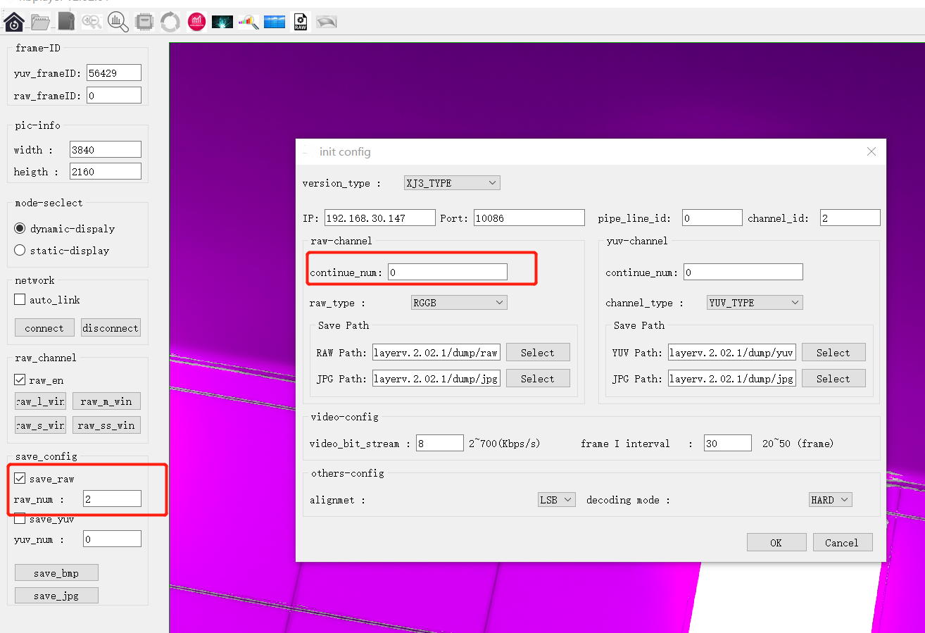

如下图所示,输入raw_num=2,勾选save_raw,结果没有数字倒计时的过程,RAW文件夹也是空的。如果是相同的操作抓取YUV图片,却能成功抓取出来。
所以想知道为什么抓取YUV图成功,抓取RAW图却失败呢?
以及这个continue_num的作用是什么呢?
征程3征程5

    continue num代表缓存几张raw数据
    2022-12-30

      也就是说,这两者都是能连续缓存,但continue num是所有图片后台缓存到BUFFER后再去生成,save_config---raw_num是拍完一张缓存一张吗?
      2022-12-30
    • 费小财回复青山白马:
      save_config---raw_num是指保存raw的数量的,有缓存就用缓存,没缓存就用实时数据的吧
      2022-12-30
    continue_num是用来缓存连续几帧raw数据,望知悉;
