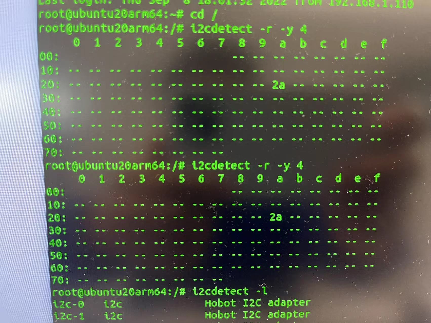

论坛底层软件在Pilot板上移植了一个Ubuntu20.04,但是无法使用i2cdetect探测到9296和ar0820

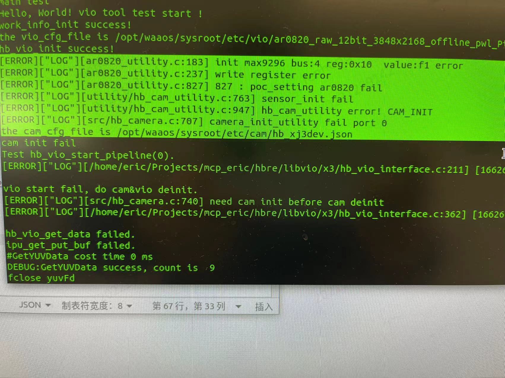

移植了Ubuntu20.04后,在测试ar0820的时候遇到了一个问题,无法读写max9296芯片寄存器,i2cdetect也检测不到max9296

    • 五岁月下练剑回复只蓝片羽:
      您好,9296的PWDN拉高了也检测不到,板子的原始根文件系统就ok,换成ubuntu20.04就检测不到了

    • 五岁月下练剑回复只蓝片羽:
      问题解决了,重新移植一遍so和ko就没有问题了
