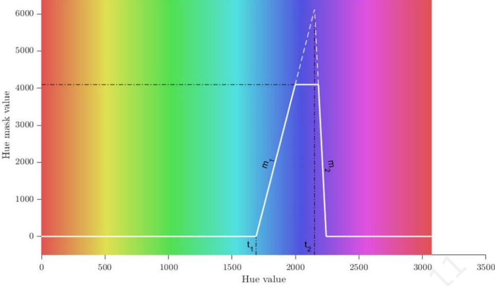

2、HUE MASK:蓝紫边区域的识别为什么特意做成一个梯形而不是矩形的检测范围呢,因为从整个的色彩光谱分布来看,颜色间的过度是均匀且对称的,完全可以设计一个二维矩形来囊括想要去除的蓝紫边区域。
——梯形的上边界是纵坐标为4000的线,4000有什么特殊含义吗?
