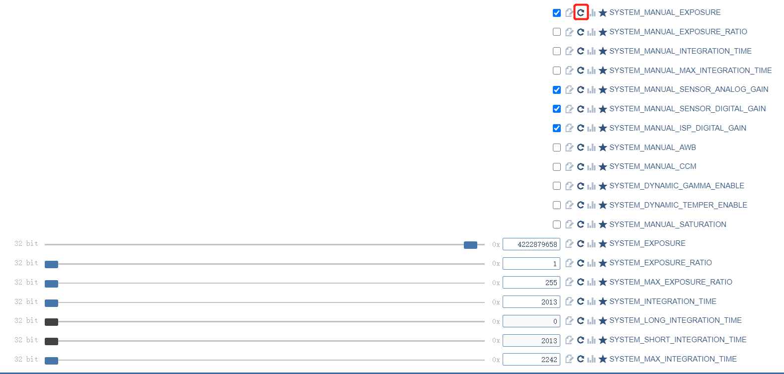

1、如果修改Hardware、API这两个模块的数据,则数据最终是保存在dynamic json还是statics json文件中呢?
2、下图顺时针的箭头有何用处,代表写入数据的意思吗?
3、修改手动曝光时只需要勾选MANUAL模式,再拉动下面对应的滑条就可以了吗,为什么有时候刷新下网页,滑条值会复原?

    3的话是的,要先manual 才能设置数据,不然设置的应该是无效的
    刷新后是不是manual的值复原了,导致又从硬件去获取数据了
    2022-12-27
    10
    • 青山白马回复费小财:
      刷新后MANUNL模式还是自动保持着勾选状态,但我拉的滑条值却恢复回去了
      2022-12-27
    • 费小财回复青山白马:
      那就是重新读取了,可以再进行manual操作一下
      2022-12-27
    • 青山白马回复费小财:
      是因为我把EXPOSURE拉到最大,发现画面亮度的变化很微弱,所以才想着去刷新网页。所以把EXPOSURE拉到最大的作用很小吗?
      2022-12-27
    • 费小财回复青山白马:
      是不是要配合again dgain isp gain 一起操作下
      2022-12-27
    • 青山白马回复费小财:
      EXPOSURE代表的是曝光行,还是曝光时间呢,这个滑条值的单位是什么?
      2022-12-27
    • 费小财回复青山白马:
      system_exposure 系统曝光时间,分配gain 和line
      2022-12-27
    • 青山白马回复费小财:
      integration_time这个又代表什么呢?
      2022-12-27
    • 青山白马回复费小财:
      again dgain isp gain 是有效的,能提亮整副画面。
      现在的情况是不管是EXPOSURE,还是integration_time,改成很小画面会变黑,但改成很大对画面提亮没有明显作用
      2022-12-27
    • 费小财回复青山白马:
      行曝光时间
      2022-12-27
    • 费小财回复青山白马:
      这个是正常的,exposure = line * gain, 当expose 拉到最大值的时候就卡住了 就必须通过gain值来改变了,但是变小是没问题的
      2022-12-27

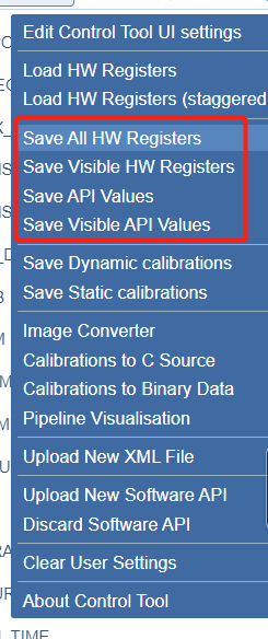

    1. 修改api hardware的不一定会到json, 如果到的话是到dynamic的json
    2.刷新是读取的操作
    2022-12-27

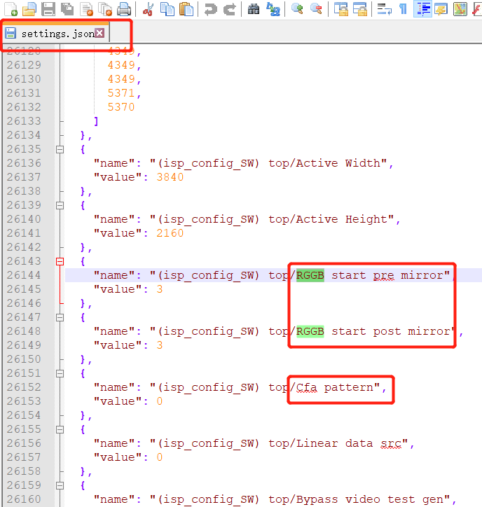

      关于CFA patttern这部分的修改最终是保存在setting.json里面,而不是在dynamic json和statics json文件,那么我们要如何编译setting.json这个文件呢
      2022-12-27
    • 费小财回复青山白马:
      这部分代码是不是更新到系统中会自动解析的,不需要编译到static和dynamic的
      2022-12-27
    • 青山白马回复费小财:
      hardware的参数是要点击下面的按键来保存成setting.json文件,然后我们要怎么处理这份json文件,让他里面的参数像static和dynamicna那样编译生效呢?
      2022-12-27
    • 青山白马回复费小财:
      这部分代码是我修改完hardware后保存下来的,你说的更新到系统中自动解析,那要如何更新呢?
      2022-12-27
    • 费小财回复青山白马:
      对,这个文件没啥用,你把修改的参数的值放到下面的文件就好了
      2022-12-27
    • 费小财回复青山白马:
      界面上有save dynamic json的操作的,你试试这样保存

    2. 顺时针箭头代表更新,点击就会把对应的参数写入或者读取;
    2022-12-27
    • 青山白马回复新手村:
      也包括拉完滑条值,要点击下箭头才能正式写入参数进去是吗
      2022-12-27
    • 新手村回复青山白马:
      一般情况下,你拉完滑条值,值已经更新到硬件上去了,有时候不放心,就点下箭头,确保读出来的值已经是期望值了;
      2022-12-27
  • lanzhe
    api 参数大多数都是dynamic 参数的具体体现,修改后对应修改dynamic 参数。
    2022-12-27
    • 青山白马回复lanzhe:
      Hardware、API是通过这里来保存下来参数的吗
      2022-12-27

    修改手动曝光时只需要勾选MANUAL模式,再拉动下面对应的滑条就可以了吗,为什么有时候刷新下网页,滑条值会复原?===》如果是manual-gain,修改GAIN参数,同时请注意参数需要在有效范围内修改,否则不生效。
