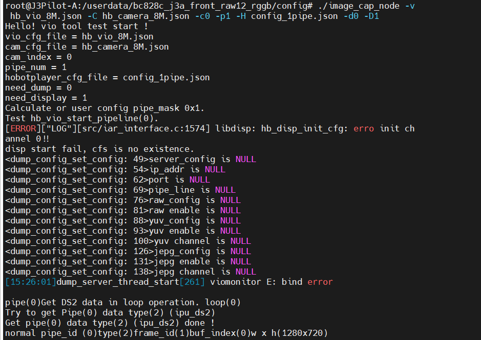

论坛底层软件Pilot板子在vio_tool的基础上做了一部分代码缩减,然后尝试推流,但发现display初始化出问题
五岁月下练剑2022-12-27
63
检查了/etc/iar/iar_xj3_hdmi_1080p.json也在对应路径,且没有经过修改。
报错是在调用了hb_disp_init_cfg接口后出现的。
但是即使报错还是可以正常dump图片。
报错log如下:
vio_tool源码在附件中

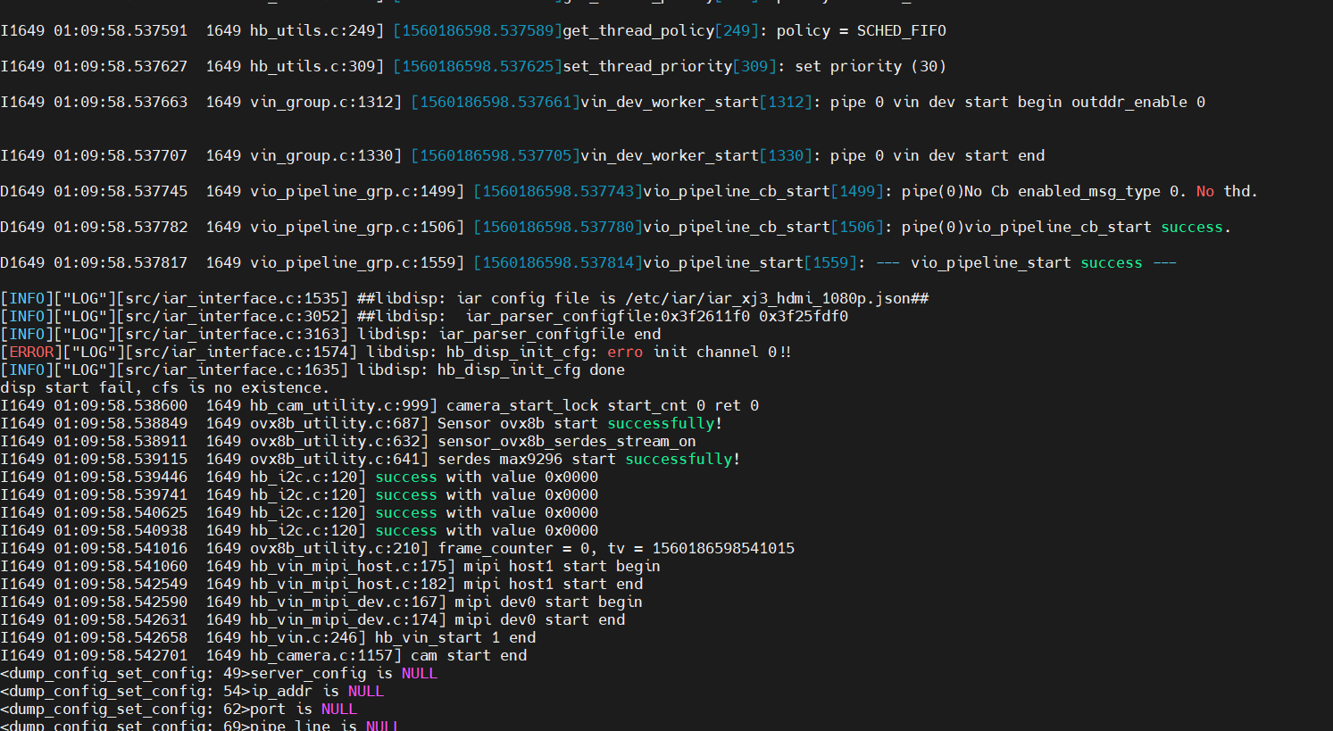

    有完整地驱动日志吗,看着是配置的chn0不对,导致无法bind后数据只有前端有数据给不到后端的
    另外你修改了那些东西有没有相关的信息便于排查

    • 费小财回复五岁月下练剑:
      估计是要打包,我先看下日志先,你可以检测下你改了哪些配置,现在看上去是配置不对,导致通路band不上去,给不到后级模块

    • 费小财回复五岁月下练剑:
      你这个日志是对应执行脚本的日志吗,没看到有对应的操作的,要不抓个运行期的日志?

    • 五岁月下练剑回复费小财:
      runtime和dmesg的log我打包在附件中更新了下,请帮忙看下

    • 费小财回复五岁月下练剑:
      /dev/iar_cdev 这个设备节点在吗,权限是啥。看上去是脚本运行是节点不允许操作导致的

    • 五岁月下练剑回复费小财:
      我们原来vio_tool里面有-H 参数,而将config_1pipe.json误当做hobotplayer_cfg_file传入了,就导致了错误,取消-H config_1pipe.json就好了。
