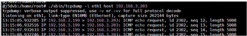

请问J5 mac 接收方向是否支持巨帧?
现象:在单J5和4J5环境,网卡只支持发送巨帧,不支持接收巨帧,ICMP、TCP、UDP协议均为该现象。
后台收发超过1500的报文,只能抓到发送,无法抓到接收,日志如下:

      1、4j5或单j5单板与某个服务器直连。配置相同网段,可以看到ping通。两个j5直连也存在同样问题,只是不好定位。
      2、配置网口mtu:ifconfig eth0 mtu 9000,此时仍然可以ping通
      3、在两边互相ping对方: ping 192.168.1.16 -s 5000 ,可以看到均不通。j5单板执行tcpdump看到报文可以发出,无法收到。而在另一端tcpdump可以明确看到报文已经发出。j5单板执行 ethtool -S eth0 | grep mmc_rx_oversize_g ,可以看到网卡驱动有这个异常。
