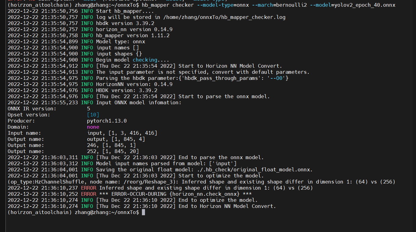

求大佬帮忙解答,使用 hb_mapper checker 工具验证模型验证自己训练的模型 pytorch转换后的onnx,报错如下
2022-12-22 21:36:10,237 ERROR Inferred shape and existing shape differ in dimension 1: (64) vs (256)
2022-12-22 21:36:10,252 ERROR *** ERROR-OCCUR-DURING {horizon_nn.check_onnx} ***
整个验证过程如下图

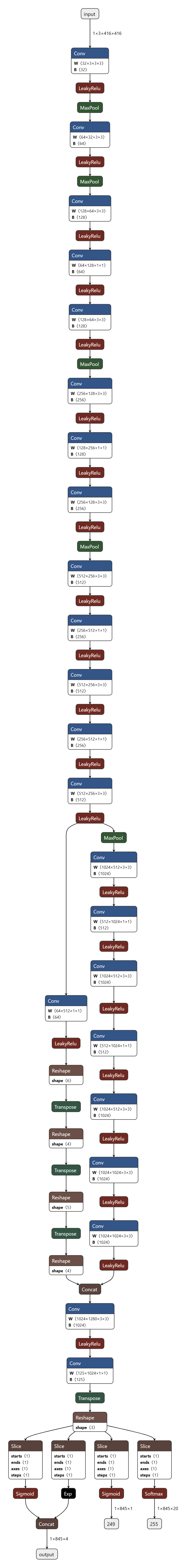

模型图如下
    您好,报错发生在check.onnx阶段,这说明模型不满足公版onnx的合法性,可以根据提示看一下这个节点,

      可以用开源可视化工具netron打开onnx模型看一下,搜一下有没有这个节点(一个conv、一个reshape都或者其它算子都可以用节点称呼),看看它的输入输出shape(不一定需要修改这儿)是怎么样的,之前遇到过一个
      (op_type:Add, node name: Add_12): Inferred shape and existing shape differ in dimension 2: (1) vs (16)
      发现onnx模型输出是1x128x1x16,转置成1x1x16x128可以避免出现自动广播,就不会出现这个问题了。

      x = x.view(B, C, hs * ws, int(H / hs), int(W / ws)).transpose(1, 2).contiguous()
      x = x.view(B, hs * ws * C, int(H / hs), int(W / ws))
      最后一个view维度变化造成的,这个应该正常吧,请问需要怎么操作避免这种报错
