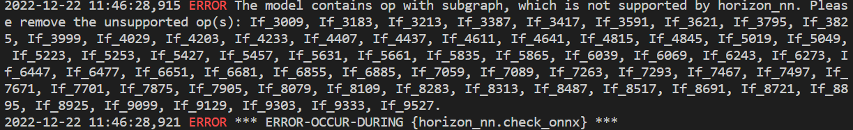

    您好,这是由于模型中包含if算子导致,目前if算子尚不支持哈

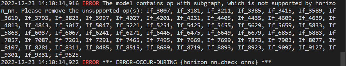

    • lujiaxin回复颜值即正义:
      您好,已经将全部if算子去除,还是报一样的错,是有其他算子不支持吗?

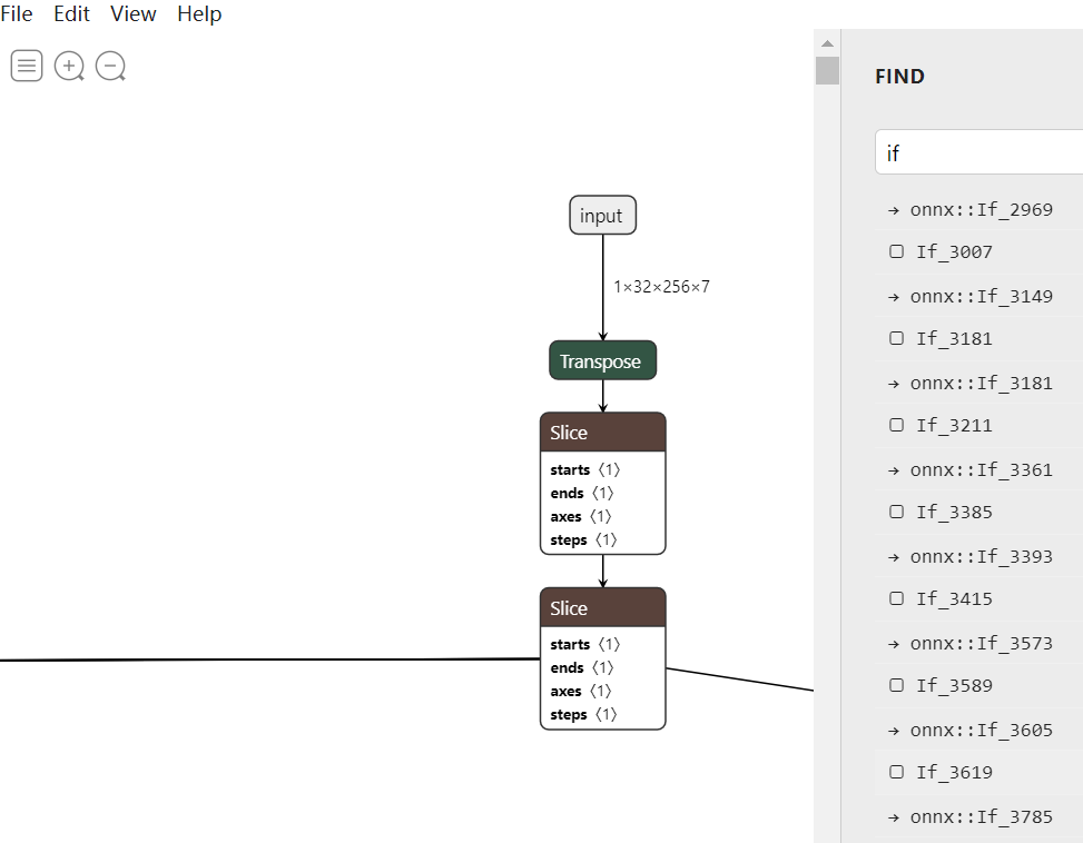

    • 颜值即正义回复lujiaxin:
      您好,发现您并没有把模型中所有if算子删除。
      此外,看到您的工具版本比较旧了,为了方便您的验证,打包了三个whl包,您可以通过链接下载:
      https://pan.horizon.ai/index.php/s/KSByraPEStAQka7
      在docker中通过pip install *.whl即可安装。
      2022-12-23
    • lujiaxin回复颜值即正义:
      您好,您说的if算子是指条件语句if吗
      2022-12-23
    • 颜值即正义回复lujiaxin:
      是指转换生成onnx中存在的if分支,可以通过开源可视化工具netron进行查看
