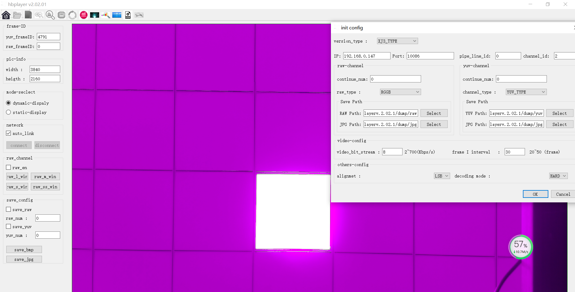

如所上传的附件所示,成功执行run_tuning_preivew.sh后,预览画面偏紫,且画面有延时、比较卡顿
征程3征程5
    卡顿应该是网络问题,因为hbplayer是通过网络传送得
    整体偏紫得话,是不是cfa pattern设置得不对 你可以改下这个参数试试

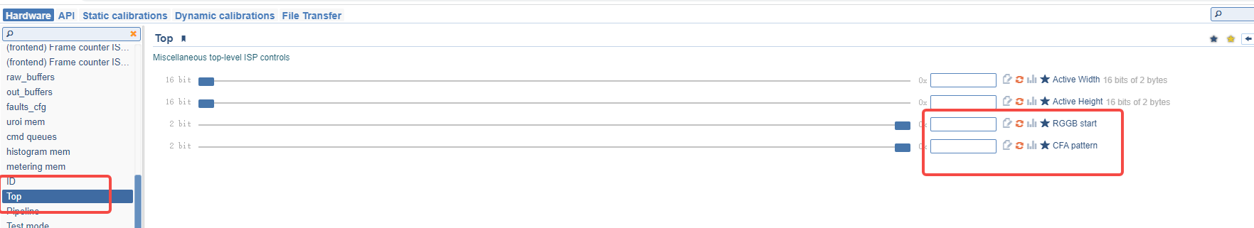

    • 青山白马回复费小财:
      工具里面没有修改cfa pattern的地方,请问具体是在哪里改

    • 费小财回复青山白马:
      control tool可以改得,其他得话就要改寄存器就比较麻烦

    • 青山白马回复费小财:
      control tool的修改位置截图麻烦发一下

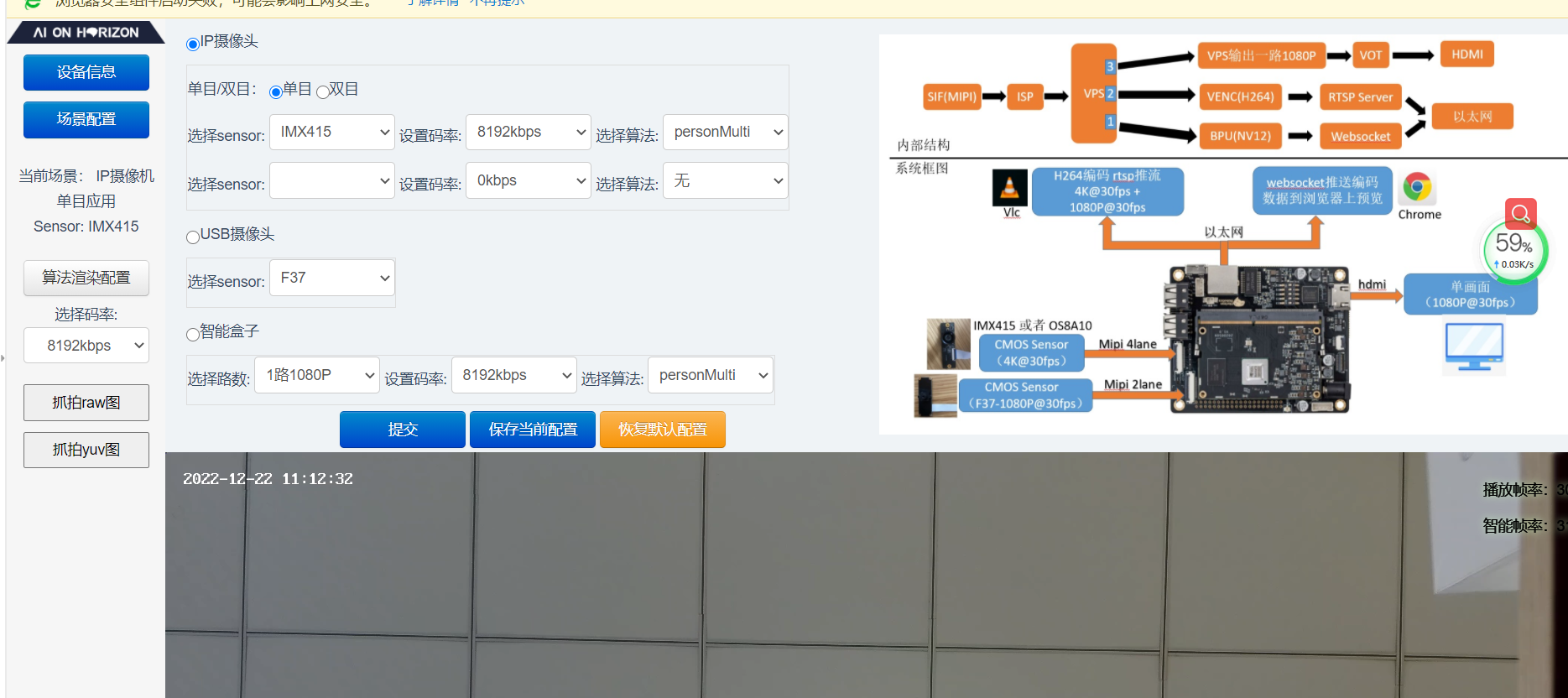

    • 青山白马回复青山白马:
      同一块开发板在sunrise界面没有偏色显示啊,而且也很流畅

      control tool里面CFA和RGGB这两个参数分别控制什么,其中一个是起始点吗,要如何搭配使用
      2022-12-22
    • 费小财回复青山白马:
      Cfa控制的是像素的组合方式比如rccb rggb,而rggbstart表示的是第一个像素是哪个
      2022-12-22
    • 青山白马回复费小财:
      那现在的尝试方法就是,把Cfa设为1(对应rggb), 把rggbstart设置为0、1、2、3,重复4次去修改来验证是吗
      2022-12-22
    • 费小财回复青山白马:
      是的,rggb应该是确定的,后面的就是一个个试试看效果

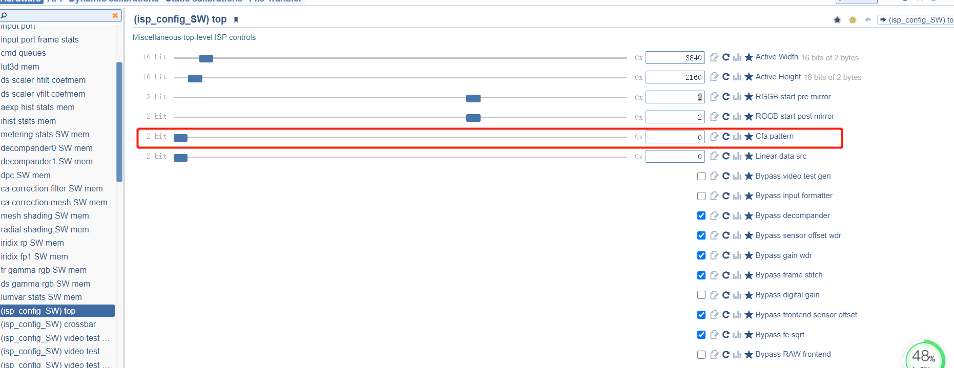

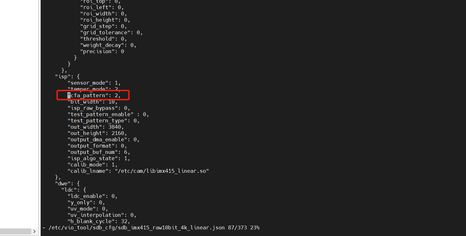

      目前我通过vi /etc/vio_tool/sdb_cfg/sdb_imx415_raw10bit_4k_linear.json修改CFA这个值,验证对画面偏色有作用。
      但当我把sdb_imx415_raw10bit_4k_linear.json里面的cfa_pattern改为2时,Control tool界面的CFA显示却永远为0,两个CFA值都对画面有影响,但为什么数据做不到同步显示

    • 费小财回复青山白马:
      你跑的是多路还是单路,多路的话可能是切换到其他通路了
      单路的话,让我想想
      2022-12-22

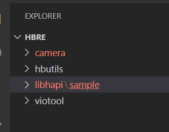

    • rex0217回复费小财:
      在J3的hbre目录下没有libisp,怎么办呢?目前已从control tool中生成了json和c文件,但不知道如何生成相应的*_linear.so文件,如/etc/cam/libimx327_linear.so。

    • 费小财回复rex0217:
      没有?那你的目录结构是啥样子的,你可以在hbre 的目录下面找找
      2022-12-26
    • 新手村回复rex0217:
      hbre/libisp/x3/tuning/tool/generate_lib, 这个目录没有吗?
      2022-12-26
    • 青山白马回复新手村:
      没有搜到libisp这个目录
      2022-12-26

    • rex0217回复费小财:
      刚刚已截图hbre目录,的确没有发现libisp。能否单独提供一个libisp下载的地方?

    • 费小财回复rex0217:
      你这个目录下git diff看看是不是被删除了,或者你找下这个名字的目录看看其他的文件夹有没有的

    1.偏紫的话,有没有可能是Bayer order没配对?
    2.画面延迟是因为图片是通过网络传输的,图片大传输慢,就会有延迟和卡顿;
