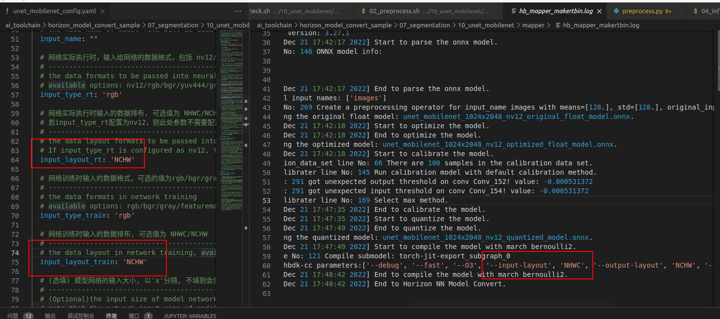

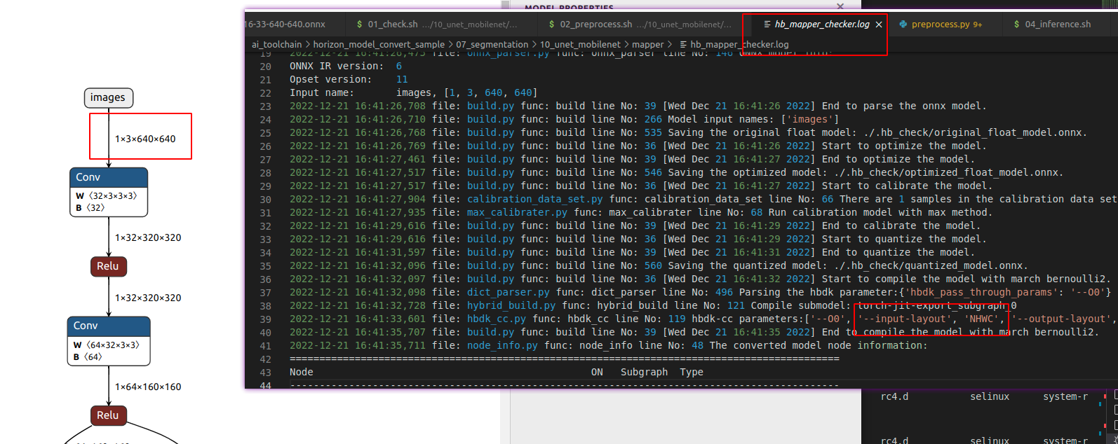

下面是疑似有问题的截图:
模型本身输入是NCHW,check输出为NHWC
配置已指明输入为NCHW,log仍然显示为NHWC

      改完后问题仍然存在,以下是配置项。
      input_parameters:
      input_name: ""
      input_type_rt: 'rgb'
      input_layout_rt: 'NHWC'
      input_type_train: 'rgb'
      input_layout_train: 'NCHW'
      norm_type: 'data_mean_and_scale'
      mean_value: 128
      scale_value: 0.0078125

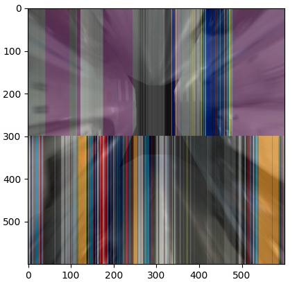

      但是输出的分割图片疑似排布异常,正常输出应该是1x2x640x640的:
      2022-12-22
    • 晚风欢迎使用回复颜值即正义:
      这是一个分割模型
      2022-12-22

    • 颜值即正义回复晚风欢迎使用:
      在板端或者docker中,使用命令:hrt_model_exec model_info --model_file xxx.bin,查看一下bin模型的输入数据排布看看呢?input_layout_rt是控制的bin模型的输入数据排布
      2023-01-17
    • 晚风欢迎使用回复颜值即正义:
      好像是正常的,但怎么控制quantized_model.onnx的排布呢

    • 颜值即正义回复晚风欢迎使用:
      您好,quantized_model.onnx是中间产物,主要是用来进行精度验证,通常情况下输入数据排布为NHWC,输出和刚导出的onnx保持一致,无法手动控制的。
