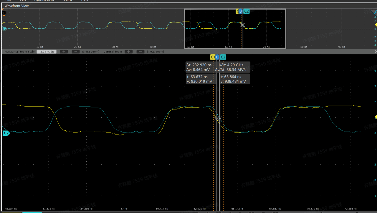

请问这个时序怎么看,是否满足,不满足如何加长?
    这部分的验证包括需要的数据,可能都需要硬件的同学协助处理分析获取

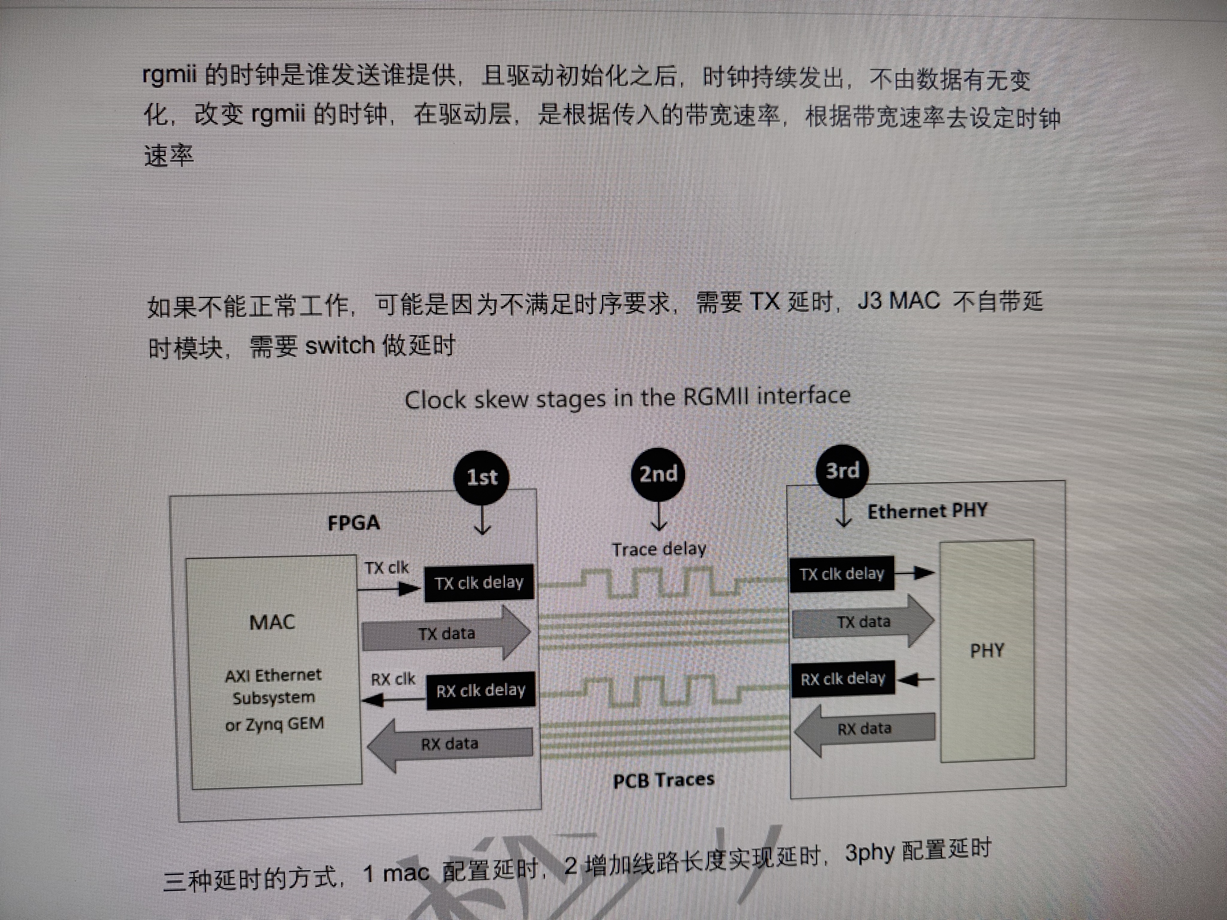

  • 疯狂星期6
    1. 时序情况可请硬件同学帮忙看下。下图是比较合适的一个RGMII时序图,clk和data之间应有一个时间上的差值(延时)。
    2. 因MAC无法进行延时,故可以在phy端设置延时(可增加电阻或设置phy的寄存器,具体需要根据phy的情况进行操作),也可增加线路延迟。这块硬件同学也应该清楚的。

  • Daitao
    这部分主要是是看一下CLK 和 Data信号的上升沿是不是在同一时刻还是存在时间差。
    J3自己输出的TX是不支持clk和Data的 delay,所以需要对手端芯片内部处理这个delay。
    一般PHY Switch都是支持这个功能,可以通过寄存器配置实现内部delay。
