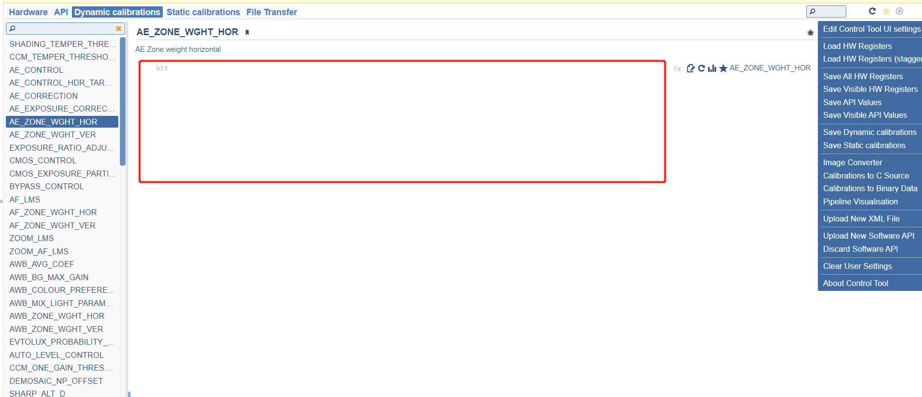

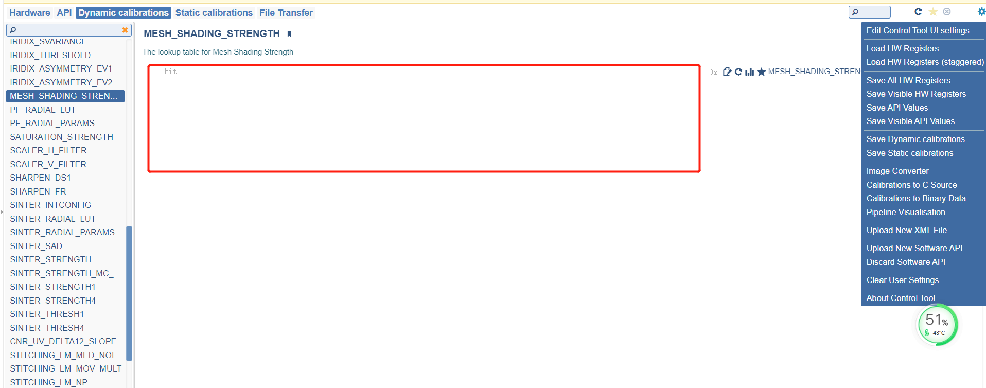

成功打开control-tool界面后,dynamic calibrations下方列表的各个功能模块均无显示可调参数,一片空白,可能原因有哪些
  • 只蓝片羽
    您好,看上去您是只运行了control-tool工具,但没有运行tuning环境的程序命令,未启动数据流。xj3平台方法见上在/app/bin/tuning_tool下有入口脚本run_tuning_preview.sh,根据您所用模组进行选择后运行。谢谢
