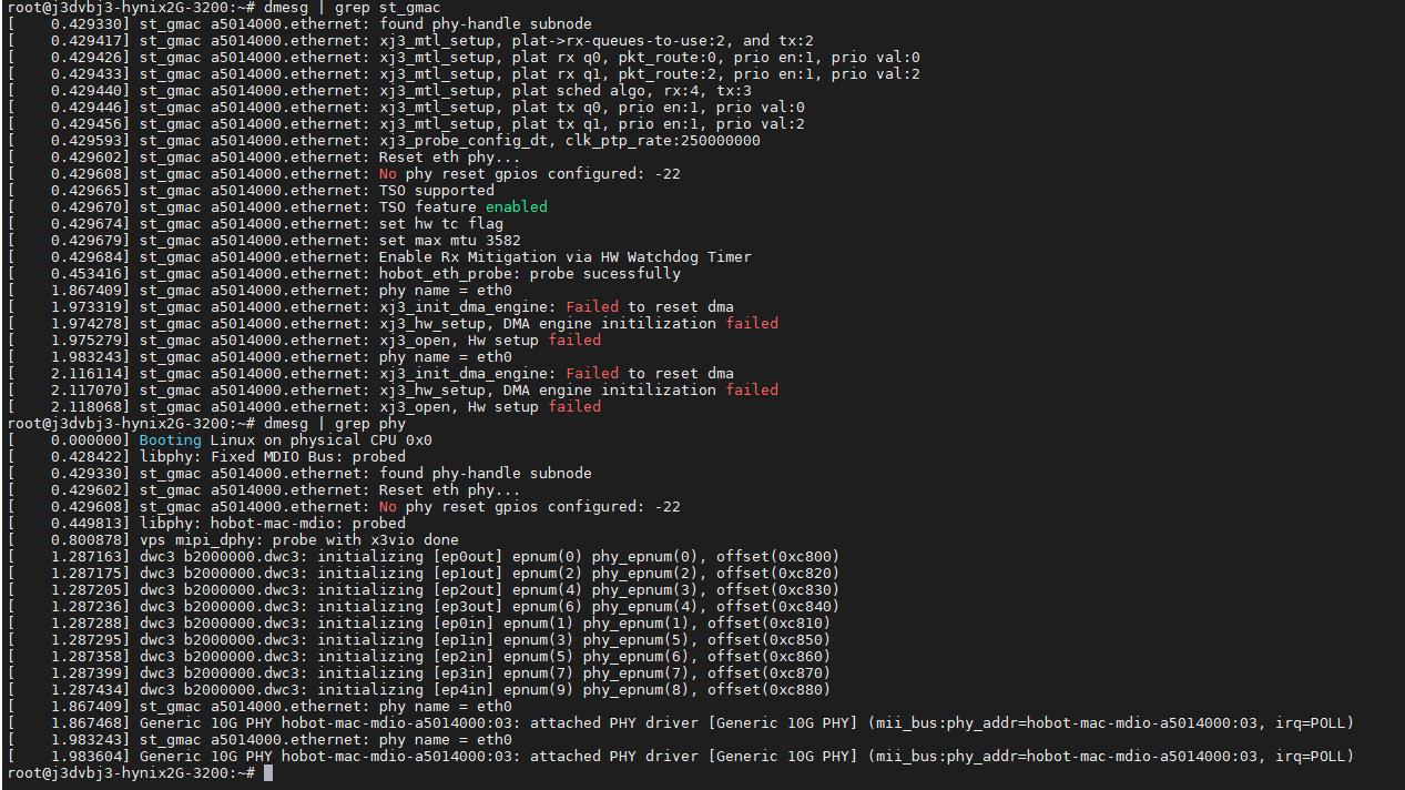

论坛底层软件网卡DMA engine initilization失败,这种情况该怎样排查?

请问网卡DMA engine initilization失败,这种情况该怎样排查?
  • 疯狂星期6
    出现”Failed to reset dma“ 一般有以下三点方向可供排查:
    • 检查RX_CLK是否正常提供,即测量PHY或switch提供给J5的时钟是否正常,以及提供的时钟和J3 MAC复位是否有时间差。
    • 检查J3 提供电压是否匹配,包括PHY tx_clk电压,PMIC提供电压是否正确
    • 检查PMIC提供这路电压对应电流是否异常。
    但结合您这边还显示”no phy reset gpios configured“ ,怀疑phy的复位是否正常,建议用示波器量一下phy的复位是否正常释放,以及前面三点是否正常。
