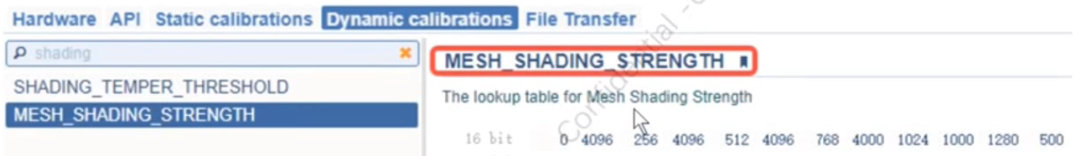

——A光下RAW图如果有flicker,即使取多张平均化依然会有flicker,为什么不加盖减光片?
——关于下图LSC补偿力度的动态调整,4096代表100%的补偿强度,512、768这些是否代表不同的增益值(256为1X)?

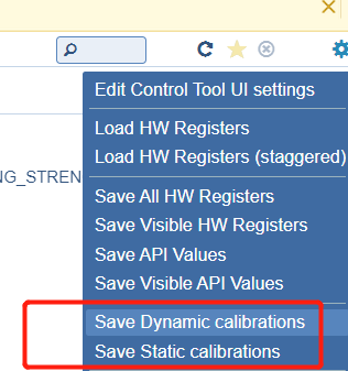

(4)编译:Calibration Tool保存下来的json文件,以及control tool保存下来的dynamic json、statics json有何关联

    您好
    4:control tool保存下来的dynamic json、statics json保存下面之后,放到我们提高的工具下面,生成so,so库就是tuning效果库;

    • 费小财回复青山白马:
      理解上1,应该是最终保存的形式是json, 也可以转换成。c文件,calibration_tool 出来的数据需要编译后加载在系统中。
      2,control tool可以根据现有的校正文件传递到control tool,不支持上传static.json 数据,保存一组dynamic.json 与系统标定的static.json 编译后加载到系统中。作为base

    • 新手村回复青山白马:
      1.每次tuning成功后,需要把对应的json保存到本地生成so库,.C文件生成so库的中间文件可以不关注。 2.每次使用control tool进行tuning之前,可以加载上一次保存下来的json,这样就可以在之前tuning基础上进行修改,不需要每次从头tuning

    • 青山白马回复新手村:
      我的疑惑是,Calibration Tool保存下来的json文件,以及control tool保存下来的dynamic json、statics json,总共三份文件都需要编译到demo板是吗?
      如果是的话,后面2份json文件的编译路径是tuning/caldata/generate_lib,那第一份json文件的编译路径是哪里?
      2022-12-21
    • 费小财回复青山白马:
      calibration_tool 生成的static.json 和control-tool的static.json 选一个
      第一次使用calibration-tool生成的static.json,更新标定数据,后面就使用control-tool 的就可以
      2022-12-21
    • 新手村回复青山白马:
      control tool保存下来的json是static json,和static保存下来的json是一致,实际上也只会用到static和dynamic两个json而已,望知悉

    • 青山白马回复费小财:
      你说的静态数据,是指Calibration Tool标定好客观后保存下来的json文件,还是control tool保存下来的statics json文件呢?
      2022-12-21
    • 费小财回复青山白马:
      你好,
      静态数据,是指Calibration Tool标定好客观后保存下来的json文件,control tool保存下来的static json是包含静态的寄存器数据和部分算法数据的
      2022-12-21

  • lanzhe
    关于下图LSC补偿力度的动态调整,4096代表100%的补偿强度,512、768这些是否代表不同的增益值(256为1X)?===》mesh strength is 4.12 format
    2022-12-21
    • 青山白马回复lanzhe:
      4.12 format是什么数据格式,试举例说明
      2022-12-21
    • lanzhe回复青山白马:
      4位整数,12位小数的数据格式。
      2022-12-21
    • 青山白马回复lanzhe:
      那这个格式和图上所写的0 4096 256 4096 512 4096……有何种关系
      2022-12-21
    • lanzhe回复青山白马:
      0,4096,
      256, 4096
      512, 4096
      第一列表示增益,第二列表示mesh_shading 的strength.
      2022-12-21
