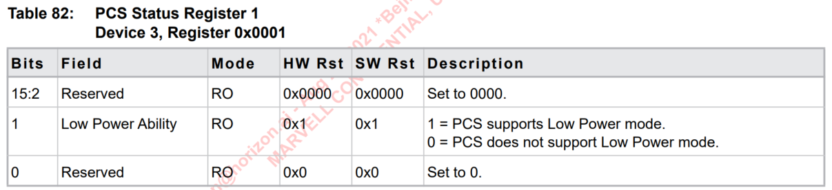

j3一体机中外接一个phy芯片,使用phytool工具读取phy的状态:phytool print eth0/0:3/0x1,结果显示为0x2,对比phy的通用寄存器发现该值不对,这个是要怎么去读取呢?

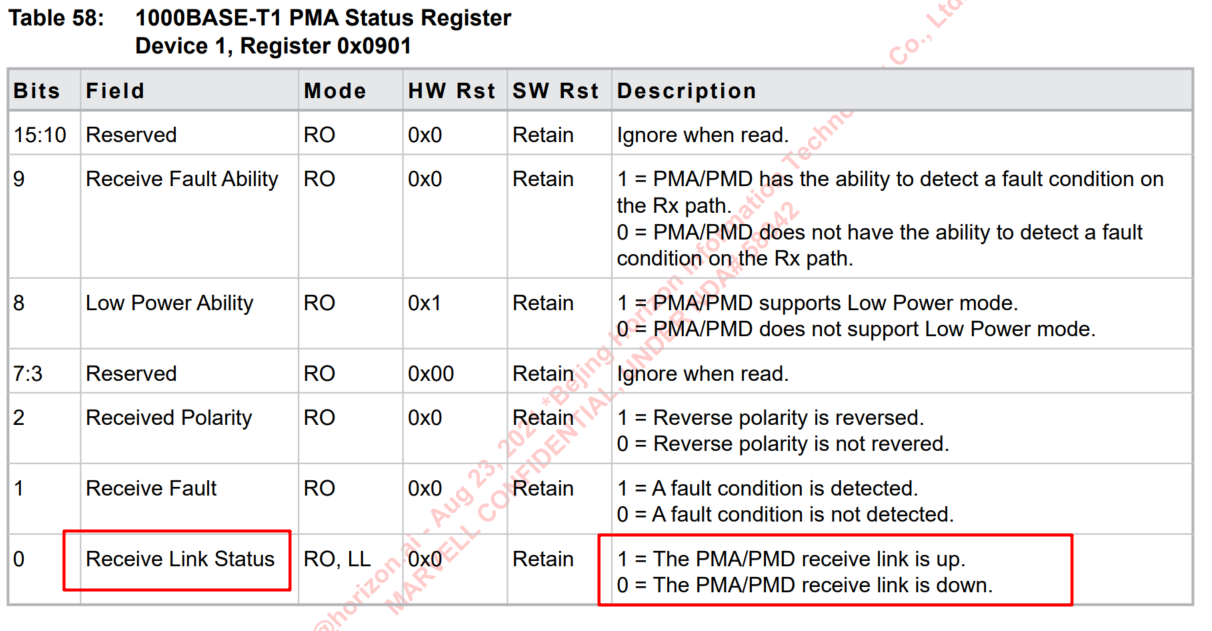

    您读取的寄存器不正确。这个PHY的寄存器分布和通用寄存器不太一样。
    phytool的工具命令释义:phytool print eth0/0:3/0x1 读取的是eth0,phy地址0,phy寄存器device是3,register是0x1;
    这个寄存器的含义如下:
    88Q2112的link状态寄存器可以查看这个寄存器,命令可尝试:phytool read eth0/0x7:1/0x901
    2022-12-19
    请尝试用如下命令进行获取:phytool read eth0/0x7:1/0x901
