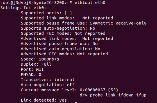

    2. ethtool 显示网卡信息异常

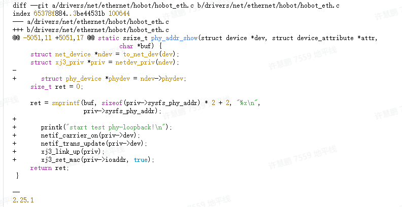

      请check下状态寄存器,看下link bit是否已link up。若link后,可以采用分段排查的方法。尝试进行phy的近端回环,用以确认mac端到phy的pcs层的链路连通性。测试步骤如下:
      1. 设置phy的寄存器,使能phy的回环bit(在phy的手册上会有说明)。
      2. 尝试打上下方的测试patch;
      3. 开始测试:执行cat /sys/class/net/eth0/phy_reg/phy_addr进入测试模式。
      4. 执行tcpdump -i eth0 & 后,再ping一个同网段的IP,ping不通,但重新执行ifconfig 可以看到tx和rx同时增加,并且可以看到相同的包能够被tcpdump抓到两次:
      2022-12-19

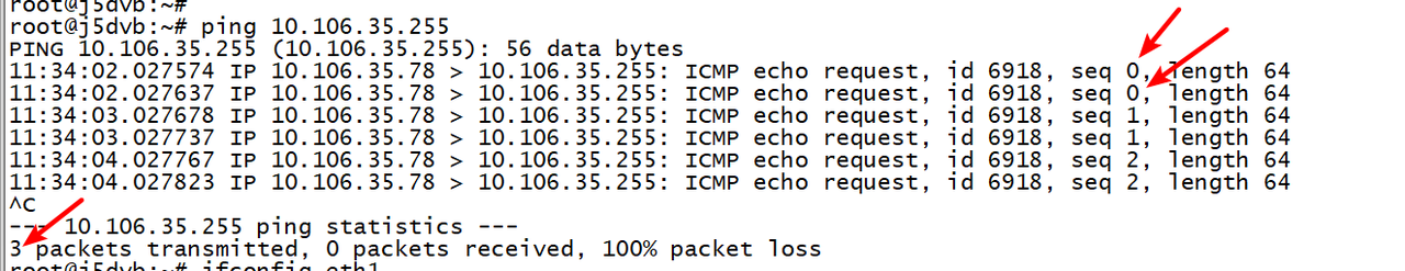

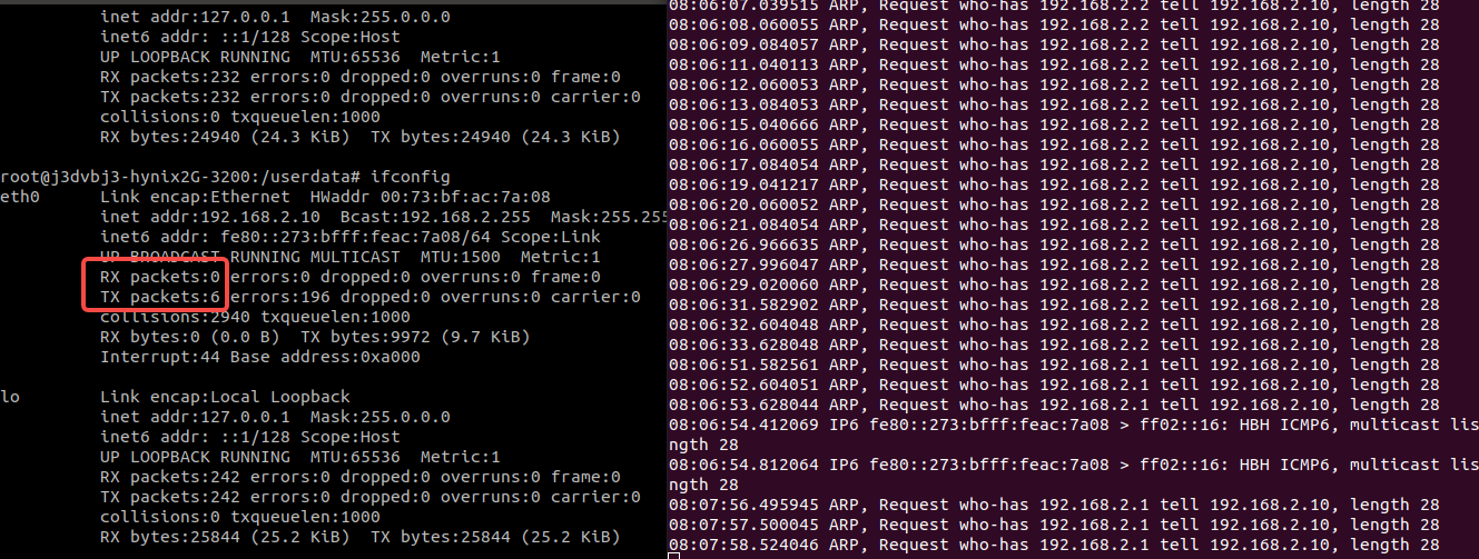

    • zhuqingliang回复疯狂星期6:
      1. 测试一下phy的近端回环
      ping 验证发现设置近端回环 后 , RX 始终为0 , TX 也不增加

    • 疯狂星期6回复zhuqingliang:
      您这边mac已显示link is up,phy此刻应该是link上的吧?网仍然不通嘛?
      1.请问此刻phy的寄存器是怎么显示的,其状态寄存器的link bit,应该是1吧?
      2.在link is up的情况下,是否有报文能够进出网卡?tcpdump 能抓到包进出嘛?
      此时仍不通的话,感觉需要抓一下链路上的波形了,看一下RGMII的clk和data是否正常。波形是否符合链路通信标准(关注两点:1.波形是否是较为标准的方波;2. clk和data之间是否有时间差)。方便的话,最好能将波形发上来看下。
