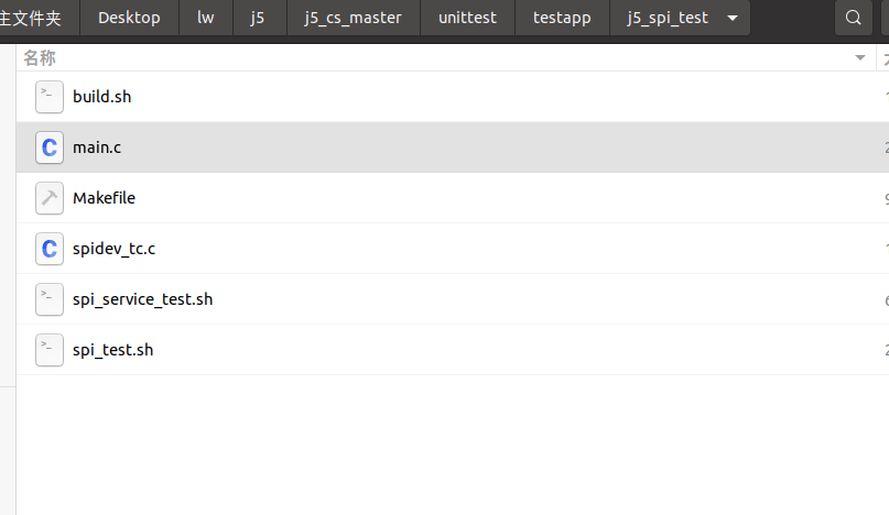

      /app/bin/spi/目录下就是BSP的unittest下的测试用例吧,如下图,unittest下边的关于spi的测试用例,有测握手,通信,等,但没有长稳性测试

    • 费小财回复五岁月下练剑:
      J3不太确定,可能没有,自己可否根据测试用例设计长稳呢?

    • 13356173457回复费小财:
      您好,我刚确认了下,我们的cs版本确实没有spi_test_mcu,并且我在unittest/testapp/j5_spi_test/下也没有发现,请问下,这个测试实例可以释放给我们吗?
      2022-12-22
    • 费小财回复13356173457:
      你好,系统版本确实没有,有单独的patch,可能要走正式的渠道获取
      2022-12-22
