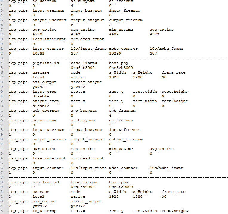

    从日志看没看到驱动的明显错误,
    方便提供一下 cat /proc/hb_isp_hw1的信息吗
    2022-12-17
    • 五岁月下练剑回复费小财:
      压缩目录里面有有 一个 hb_isp_hw1 ,应该是你想要的信息
      2022-12-19
    • 费小财回复五岁月下练剑:
      确实只有一路有数据的,但是从日志看sensor是打开了,应用上是不是有啥操作的
      2022-12-19

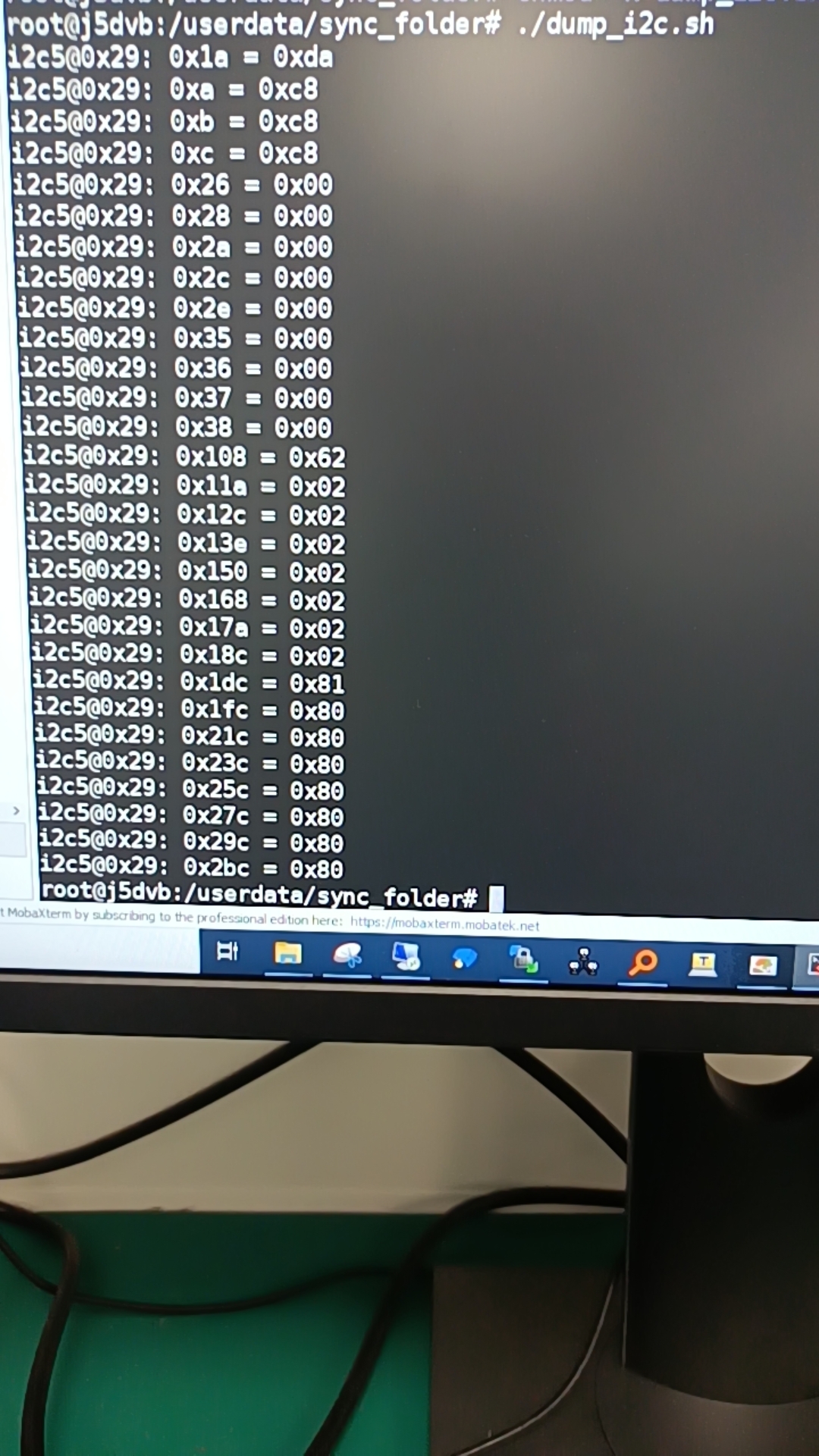

  • 只蓝片羽
    配置与log中未见有明显异常,从报错上看只有Pipe0有数据接入,怀疑前级有数据输出。
    可查看96712相关寄存器协助排查,执行如下:
    bus=5; dev=0x29; regs="0x1a 0xa 0xb 0xc 0x26 0x28 0x2a 0x2c 0x2e 0x35 0x36 0x37 0x38";
    regs="$regs 0x108 0x11a 0x12c 0x13e 0x150 0x168 0x17a 0x18c"
    regs="$regs 0x1dc 0x1fc 0x21c 0x23c 0x25c 0x27c 0x29c 0x2bc"
    for r in $regs; do echo "i2c$bus@$dev: $r = `i2ctransfer -y -f $bus w2@$dev $(($r >> 8)) $(($r & 0xff)) r1 `"; done
    谢谢~
    2022-12-17
    • 五岁月下练剑回复只蓝片羽:
      下图是i2cdump结果,出图在另一个终端运行。
      2022-12-19
    • 只蓝片羽回复五岁月下练剑:
      您好,这里说只有第一路有数据,看您答复说是换成96717配置后都可以出图了? 看上去您的模组内所用加串与我们该默认配置的有所不同。
      2022-12-21
