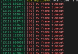

RX1接96712,RX0接9296,并且两个解串器分别只接了一路OVX8B,使用同一套配置同时点亮这两个模组时,一直出现如下错误:
现在的状态是,pipe都有数据,mipi也有输出波形,请问这个错误可能是什么原因造成的呢,在json配置上有什么调查方向吗?
    sw frame timeout是PYM报的,一般是用户层长时间持有buffer导致底层无buffer可用,或者是用户长时间无buffer可用;
    出现这个warning时,请在运行时执行:
    cat /sys/devices/platform/soc/47010000.cam_sys/47190000.pym/pym_stat
    cat /sys/devices/platform/soc/47010000.cam_sys/47130000.pym/pym_stat
    cat /sys/devices/platform/soc/47010000.cam_sys/470e0000.pym/pym_stat
    查看buffer状态

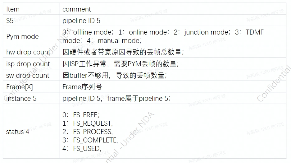

      buffer状态信息解释如下:
      2022-12-17
    释义:表示pym 长时间(目前设置的是300ms)没有buffer可用于输出;
    推荐检查:
    1、检查上层是否长时间未获取数据帧并进行释放;
    2、检查上层是否尝试持有数据帧,导致底层buffer不够用;
