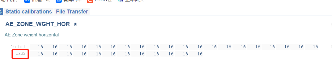

1、测光统计块数在J3、J5都是最大支持15*15吗,那为什么会出现下图32*32的情况

    如果想控制测光统计里某行某列的块权重大小,在哪里修改?===>修改AE_ZONE_WGHT_HOR/VER.

      Dynamic Calibration---AE_ZONE_WGHT_HOR/VER,这2处地方构不成一个二维矩阵,如何修改32*32=1024个块的权重大小,还是说通过行、列相乘来算出对应块的权重?
      2022-12-16
    • lanzhe回复青山白马:
      hor 表示行,ver 表示列。权重为行*列。

    1、测光统计块数在J3、J5都是最大支持15*15吗,那为什么会出现下图32*32的情况===> j3 支持最大33x33,j5 支持最大15x15
