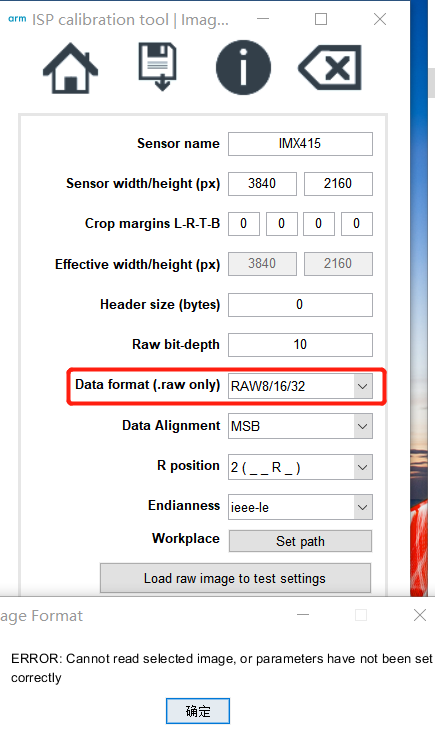

如下图,设置好各项参数后,Load进RAW图后出现报错提示
问题1、如何重新配置才可以打开RAW图(见附件)
问题2、如果RAW图是RAW10、RAW12以及其他格式,红框部分Data format (.raw only) 要如何选择
征程3征程5
  • 王小懒777
    问题1 load raw图报错——》大概率为文件格式输入不正确,导致工具无法正确识别raw图。如方便,可提供一张raw图, 我们测试下。
    问题2 如果RAW图是RAW10、RAW12以及其他格式,红框部分Data format (.raw only) 要如何选择———》如果是unpack的raw10/12,可以直接选“RAW8/16/32”选项,Raw bit depth配置具体的bit位即可。cal tool不支持导入mipi raw

    • 青山白马回复王小懒777:
      RAW图就在附件中,不过是mipi RAW格式。我尝试转化成unpack格式已经能成功打开,你所说的“cal tool不支持导入mipi raw”,是不是所有模块的客观标定都要用unpack的格式呢,那主观仿真也要用unpack的格式吗?
      2022-12-16
    • ZhangHua回复青山白马:
      目前cal tool只支持unpack;
      您说的主观仿真是回灌吗?如果回灌的话也是需要unpack RAW

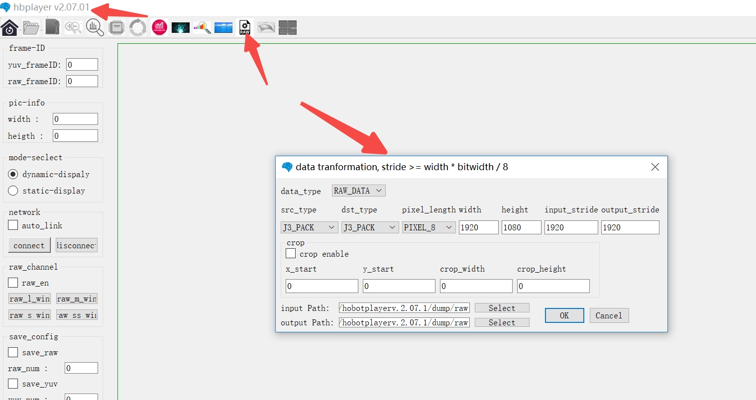

      请问工具上支不支持批量把packed raw转换成unpack RAW,一张一张转换效率实在太慢了,如果可以批量转换那么是在工具的哪个位置上呢?
      2022-12-21
    • 费小财回复青山白马:
      hbpalyer 支持批量转换的
