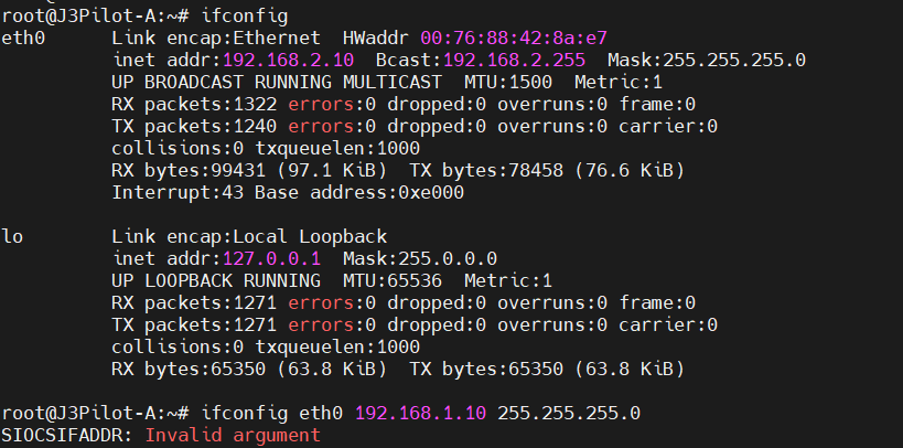

请问pilot板子,ifconfig报如下错误,但是可以修改ip,请问这个错误可能是什么原因,有没有什么影响?
    你好:
    试试这个命令:ifconfig eth0 192.168.1.10 netmask 255.255.255.0

    • 新手村回复五岁月下练剑:
      嗯,不客气,有问题再联系

  • 船到桥头
    命令使用问题
    ifconfig eth0 192.168.1.10 netmask 255.255.252.0
    祝好~

  • 疯狂星期6
    请问是必现的吗?麻烦提供下串口log,和dmesg的内核log看下。
    2022-12-16
    • 五岁月下练剑回复疯狂星期6:
      是命令问题,少加了个 “netmask”
      2022-12-16
    正确的命令应该是这个的

    • 五岁月下练剑回复费小财:
      谢谢,是命令的问题,少加了“netmask”
