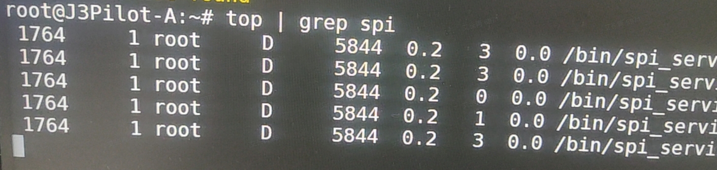

请问pilot板子,spi_service 进入异常状态“D”,主要会受哪些影响? 除了手动重启和上下电,有没有其他方式恢复?
    一般进程状态D是处于sleep and uninterruptible状态,spi_service有任务发就能应该就能唤醒;麻烦试下
    2022-12-16
    • 五岁月下练剑回复新手村:
      目前定位出现低温情况下,SPI休眠状态,目前定位到问题是mcu那边的,感谢

    D状态说明进程未被调度,可以看下卡在哪里 cat /proc//stack
    也可以跟踪下进程,strace -p
    2022-12-16
    你也可以dmesg | grep spi,看看是不是进程出现异常,如果有得话,可以把异常信息发出来看看
