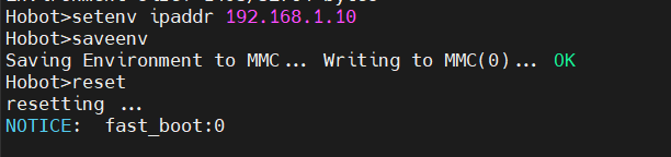

请问想把ip从192.168.2.10改为192.168.1.10失败,需要使用什么操作方法呢,log在附件中。

      不好意思图传错了,更新了下贴图,我们想永久更改设备的IP,使用的现在图中的方法,log就是这个失败的log。
      2022-12-16

    在uboot命令行下,输入setenv ipaddr 192.168.1.10;saveenv; reset试下
    2022-12-16
    • 五岁月下练剑回复新手村:
      uboot下设置了,还是不能解决hrut_ipfull修改ip的问题
      2022-12-16
    • 新手村回复五岁月下练剑:
      那就hrut_ipfull s 192.168.1.10 255.255.255.0 192.168.1.1;执行完毕之后重启就能生效
      2022-12-16
    试过在uboot中 通过setenv的方式来更改吗
    2022-12-16
