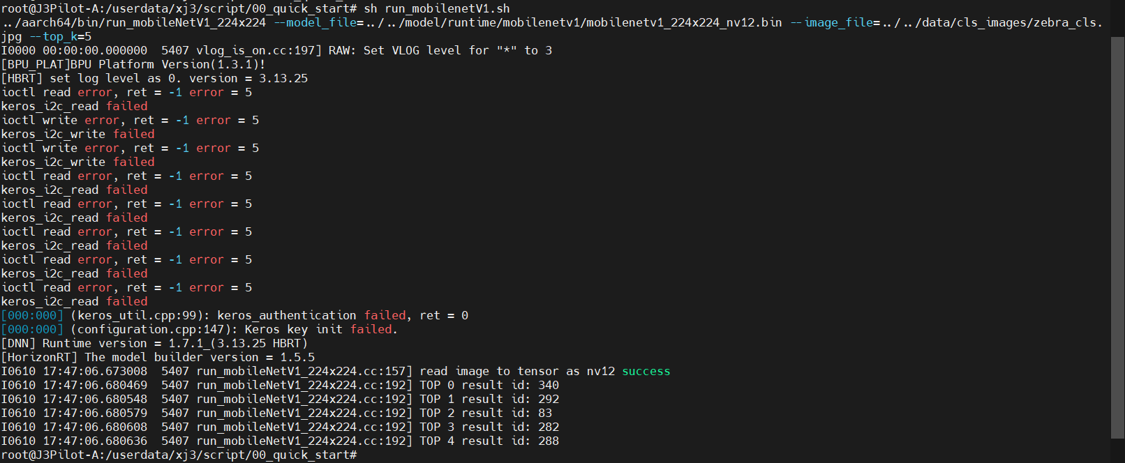

J3 pilot板子跑runtime遇到如下i2c报错,通过ssh和串口连接都报相似的i2c的错误,附件中分别贴了这两份log,请问有什么解决方案
ioctl read error, ret = -1 error = 5
keros_i2c_read failed

      但是i2c一般不是要访问外设吗,你能检查下这个i2c连接的是啥设备吗,硬件上i2c有给供电吗
      2022-12-19
    • 五岁月下练剑回复费小财:
      这个报错,经检查是由于天工开物里面会去读板子上的加密芯片(韩国keros-加密芯片Lite),而实际Pilot板子无此设备,所以会导致报错
